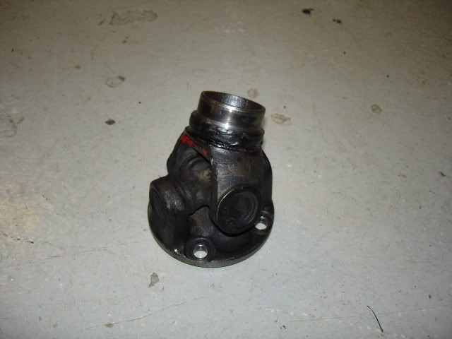

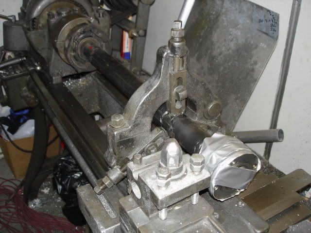

Med 265 kassa målte jeg ut at mellomakslingen var 25mm for lang og derfor måtte kasses. Dette gjorde jeg enkelt med å stikke den av i dreibenken.

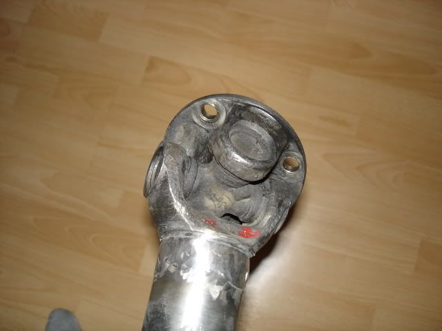

Sveiste sammen akslingen riktig ovenfor hverandre. Hadde god styring da jeg presset den på igjen og det ble en jevn sveis, satser på 0 ubalanse.

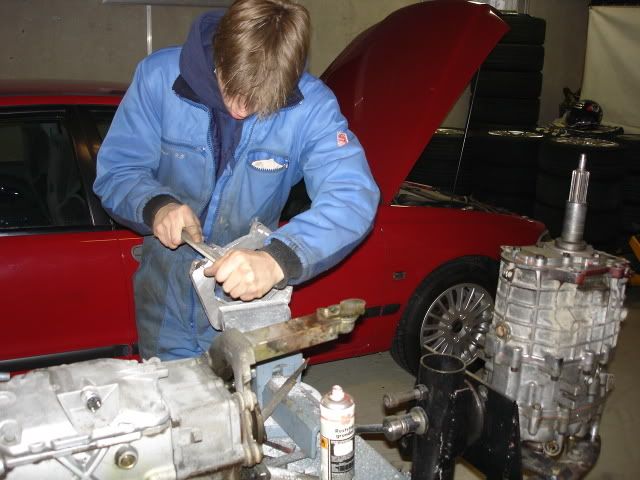

Fikk også tak i medbringer til kassa med riktig fasong så den passer på Volvo mellomaksling uten modifiseringer.

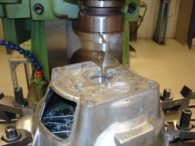

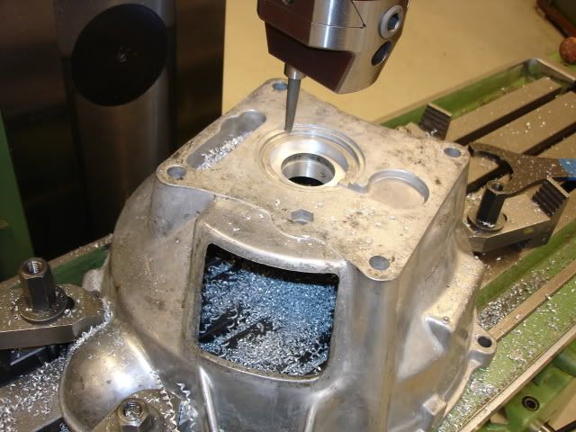

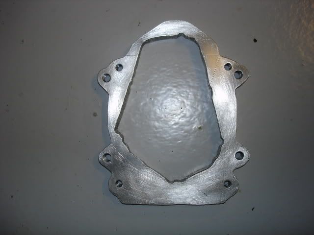

Utsaging og filing av adapterplate med gammeldags håndverktøy.
Total kostnad på adapteret kom på kr. 100,-

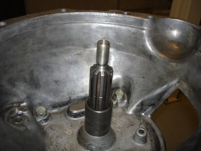

Hylsa dreide jeg til 14,97mm for å passe i originalt Volvo lager. Hylsen stikker 3mm utenfor clutchakslingen på 265 kassa for å få riktig utstikk i forhold til originalt.
Hyslen ble krympet på.

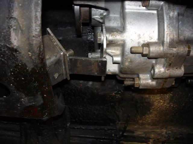

Girkassefeste tilpasses, enkel og grei jobb.
