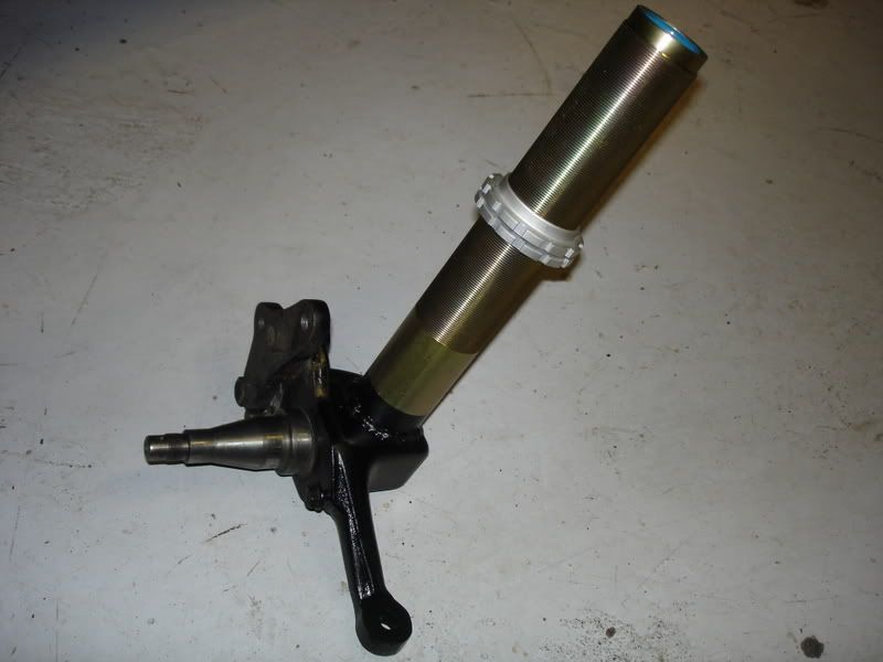

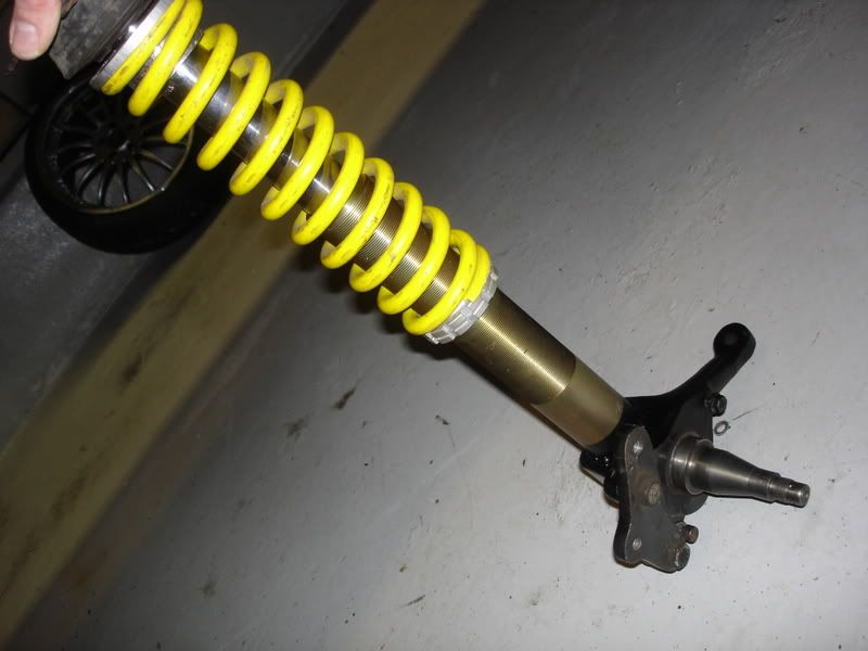

Da er hylsene i hus etter eloksering! Meget bra resultet, svært fornøyd!
Spindlene jeg skal bruke presset jeg ut av de gamle hylsene før i dag, så nå er det å få allt i hop med riktige lengder osv..
Det der så bare helt sykt ut anders !
Ikke noe problem å få den i perfekt høyde med de der :thumb

Da er beina ferdige og "nytt" oppheng skal lages bak.

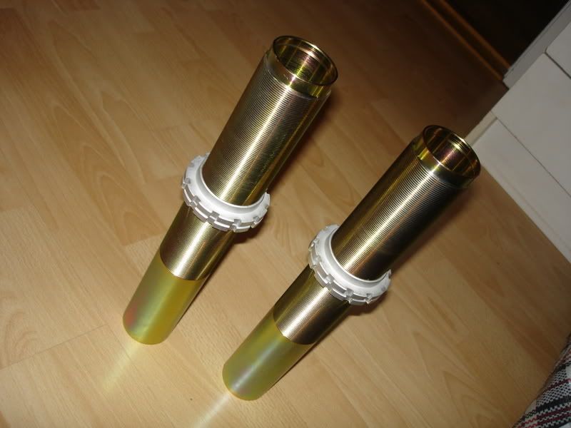

Bilder av mine fullstendige coilovere.
Her er org sandblåst spindel helsveist til hylsen. Bunn og toppforing er også presset inn. Tettering på toppen er også på.

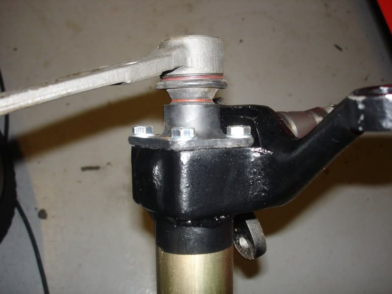

Ny opphengskule..

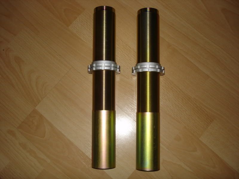

Komplett bein:

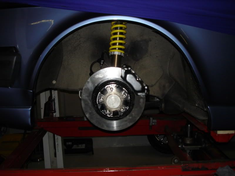

Ferdig på bilen.
Og høyden ble fin :D Kan justeres 2-3 cm opp og masse mer ned.
Og til slutt, moro å lage det meste selv ;)
