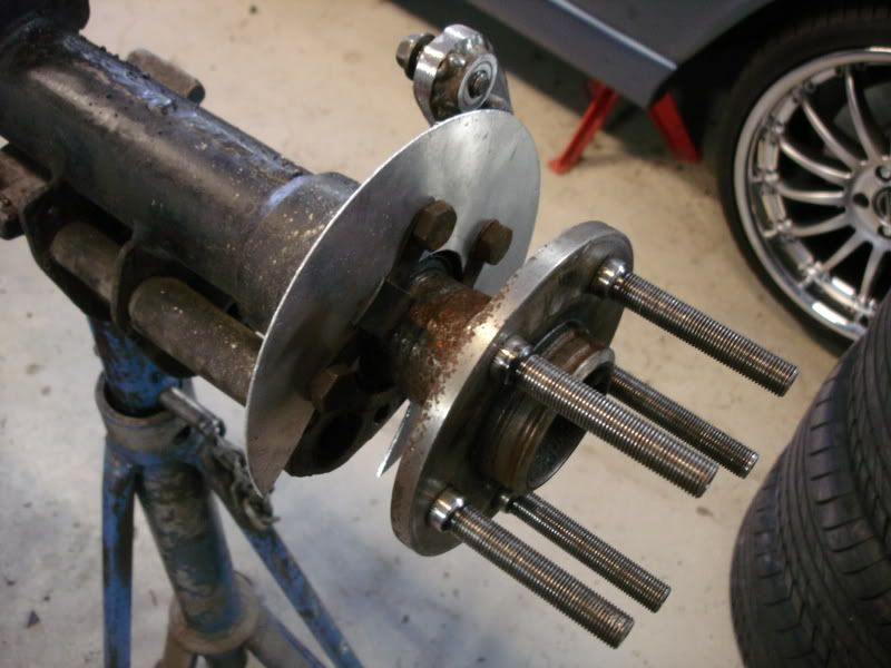

Nå er håndbremsen fra V70 R ferdig tilpasset, noe som var mer jobb enn først tenkt.
Adapterne er også ferdige. Så nå er det å få lagd nye bremserør og få akslingen på bilen igjen så blir det i orden :D
Aluplaten der skoene ligger an, samt at det fungerer ypperlig som støvskydd.
Ferdig håndbrems, akkurat som å se på en V70 =)

Ellers er håndbrekket testet og funnet veldig bra!! Gjort lte i dag, bare hekta akslingen på plass og bekreftet brekket.
