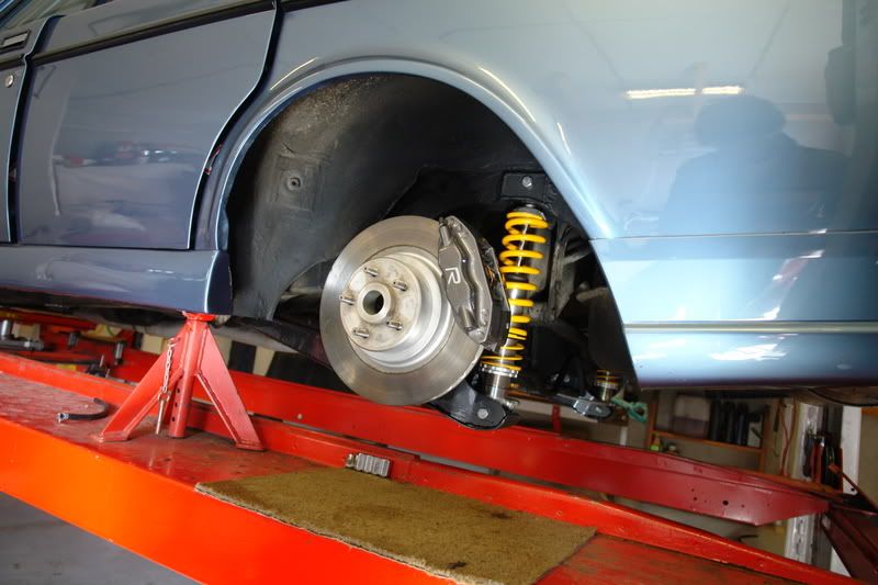

Bare ett spm; bremsene dine bak, hvilken volvo kommer de i fra?
Mye jobb for å få tilpasset kalipper osv?
Vurderer å montere slike bremser bak på min mazda rx7 men volvo bakaksel..Så sjekker litt rundt om hva som er å bruke.
R bremsene tror jeg vil fungere mere enn bra nok bak på denne bilen..

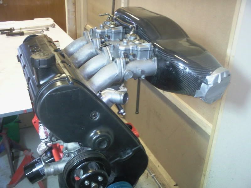

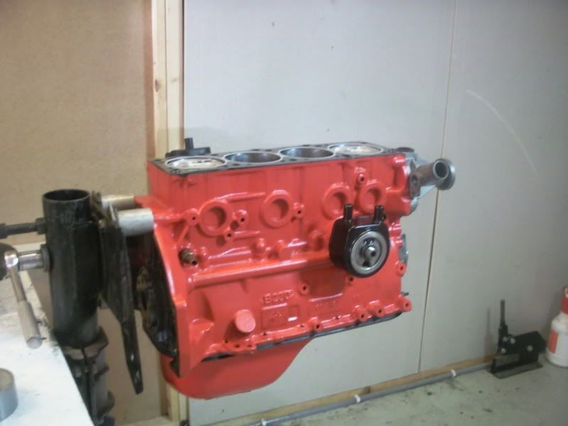

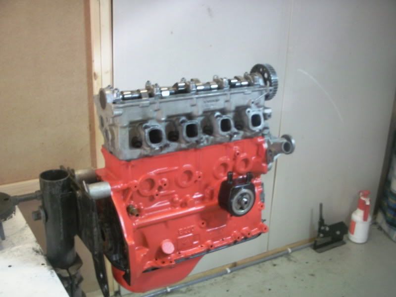

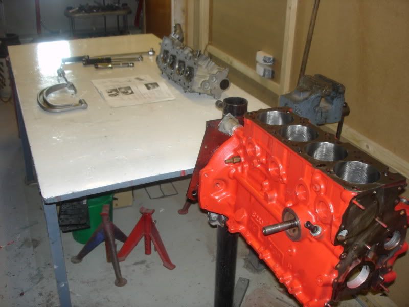

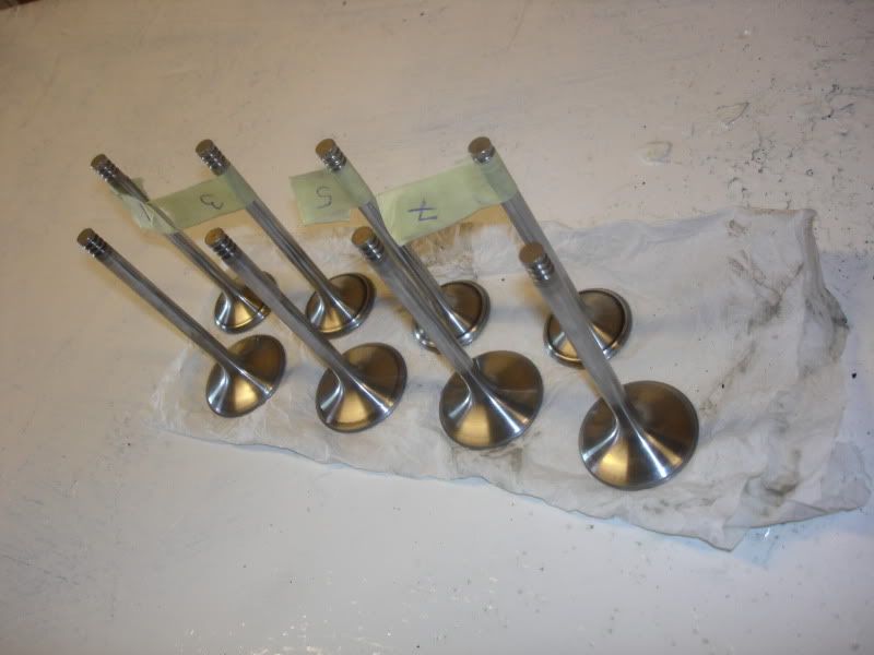

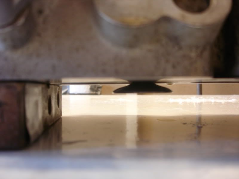

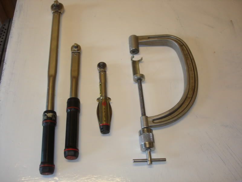

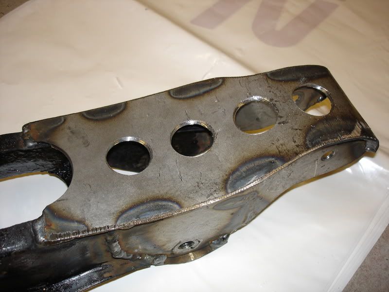

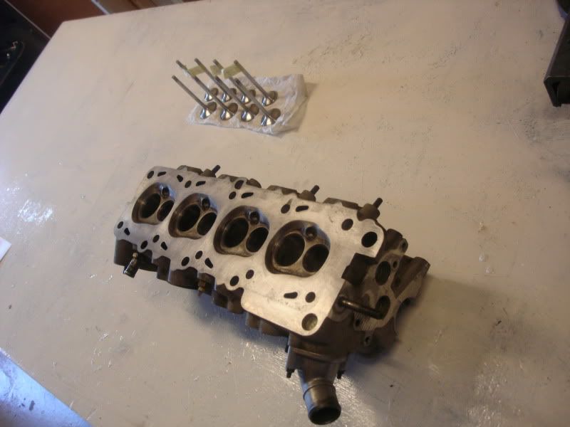

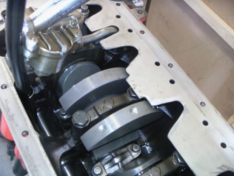

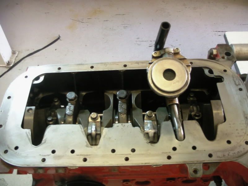

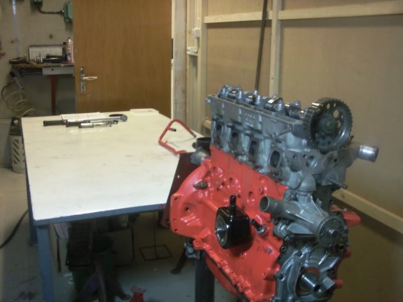

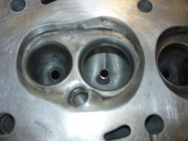

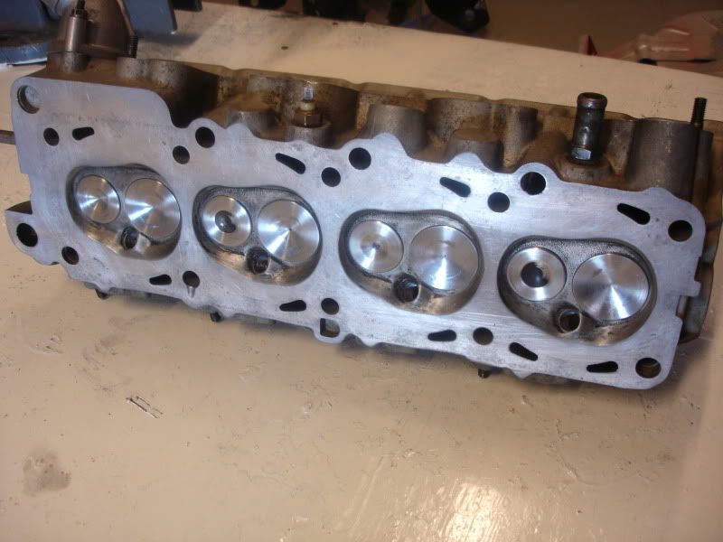

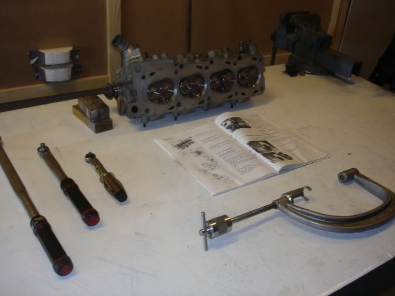

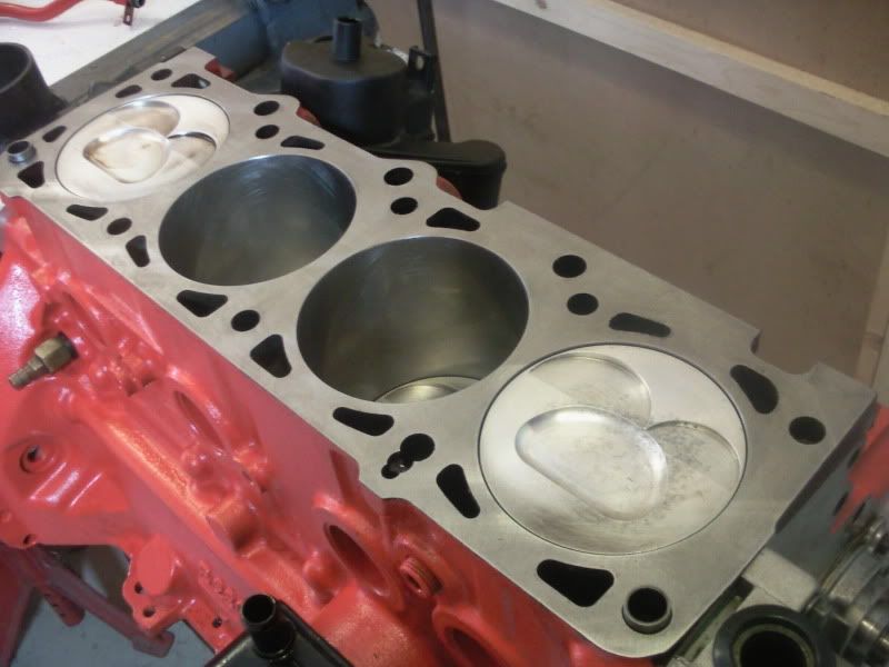

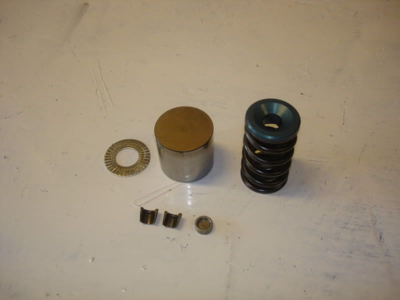

Nå er det leeeeeenge siden noe oppdatering her! Har skjedd litt, motoroverhaling og litt justeringer :P Og vindere planlegging frem i tid.
Måtte ha ny blokk siden det var materialsvikt i den gamle.
Ble noen bilder, men alle liker jo det :P
Greit å ha oljen på plass..

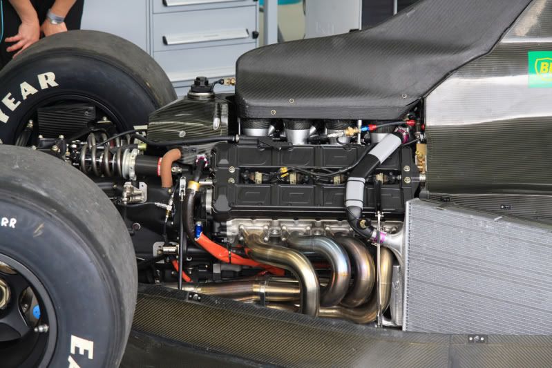

Den nye "planlagte" motoren er en motor på 3,5l, det er fortsatt sugemotor og varver høye turtall. Denne krever også helsekvensiell girkasse med dropgear.
Disse ble mye brukt på 90-tallet, og bilene de satt i var F1 biler.
Effekten i dag ligger på rundt 640Hk og rundt 500-550Nm.
Dette er en drømmeplan, så ikke noe er spikret. Det krever mye penger og ressuser, men håpet er der.
Tiden vil vise om jeg klarer å gjennomføre dette prosjektet slik jeg har tenkt ;)
Og lyden er et eget kapittel her, ingen har vel hørt eller sett en real Formula 1 motor i en 240 før!
