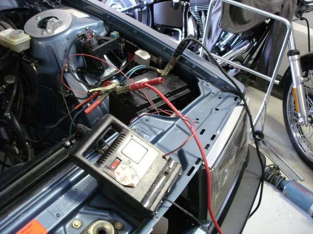

Gjorde ferdig vifteopplegget i dag og kjørte en skikkerlig langvarig test på den.
Nok strøm er viktig under testing!! Stod to meter bak bilen mens viften gikk, kjente vinden tok tak i håret!
Relè og parallellkoplede sikringer. Testen i dag så bruke jeg tot 45A sikring. (En på 30A og en på 15A, to med samme størrelse skal monteres!!)
Viften godt plassert på radiator.

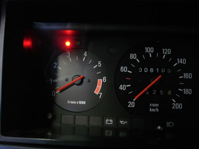

Diode som indikerer at bryteren får spenning...
Diode som indikerer at viften roterer...
