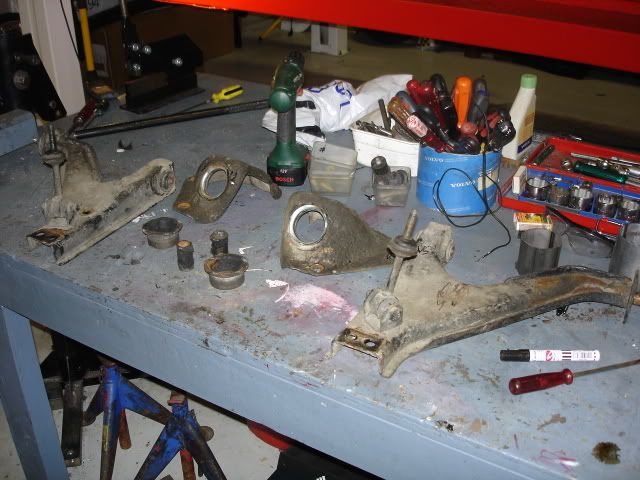

Tok ned bærebruene foran i stad! Huff for noen foringer, de bakre var bra - men sett i forhold til stivhet var det latterlig! Dreier meg nye i nylon i løpet av kort tid!!
Bilder:
Bærebruene skal bli som nye etter sliping og nye foringer...

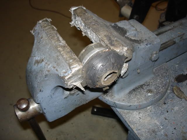

Sprengt foring :P

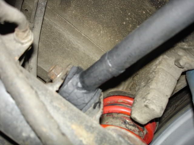

Her er bildet av momentstagene som er kortet inn 12mm...

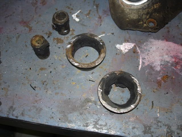

Foringsskåler klare for brenning og deretter nye nylonforinger.

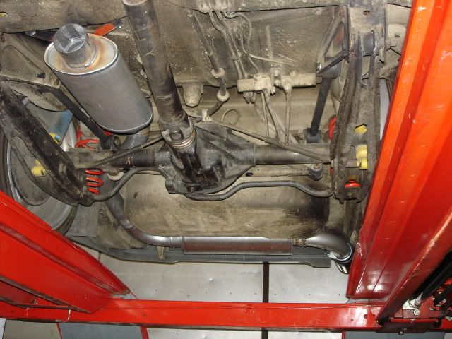

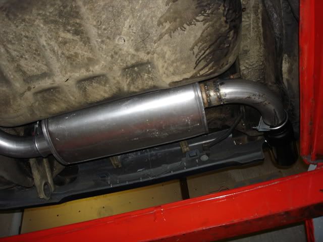

Eksosanlegget..
