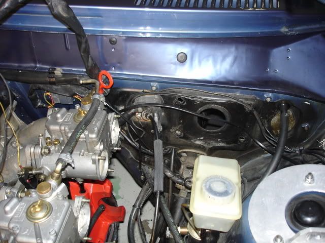

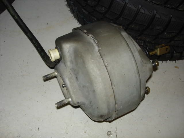

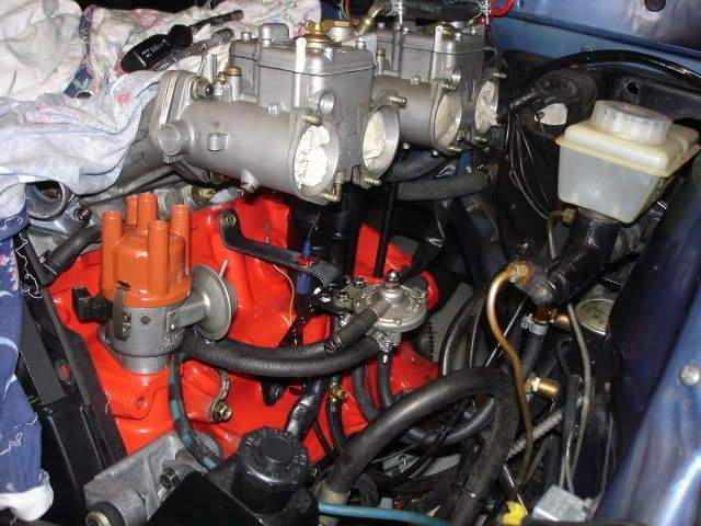

MEN gutter: Løst problemene, bruker boksen min som den er :D:DTar bort den stygge store br. forsterkeren og bygger på med 8mm aluplate der den satt før og monterer original bremsepumpe der forsterkeren satt, men 30mm høyere!!
Flytter også staget fra pumpa 30mm opp på bremsepedalen for å få mer kraft! Dette er en løsning som lager bedre bremser enn originalt med br. forsterkeren! Lager dette i kveld! Bilder kommer også i kveld da jeg fikk igjen kameraet mitt i dag :D

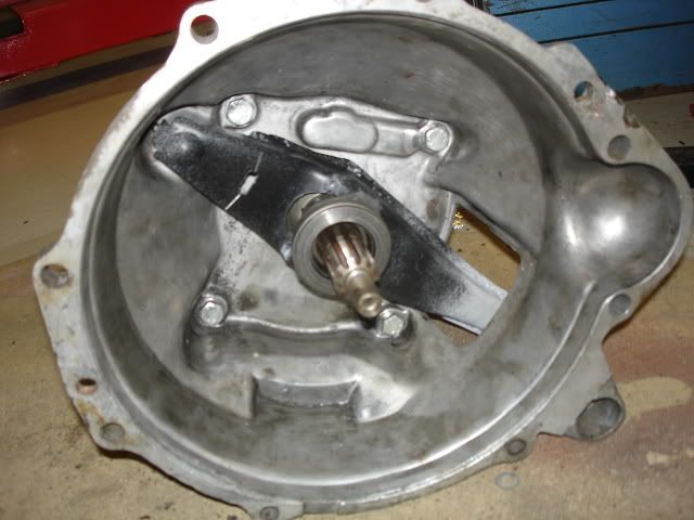

Clutchen jeg har nå er noget spesiell, 2-skivet sachs racing clutch med litt spesielt offset. Derfor må lageret bygges frem og da må hevarmen endres samt forsterkes for å unngå at den knekker pga den stramme clutchen!

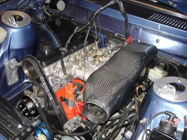

Må bare nevne at jeg syns det er helt kongefett at du bygger sugemotor, hadde du lagt pengene i en turbomotor hadde du kanskje endt opp med 4-500 ubrukelige ketchup-hester, kommer på 8000 og gir seg på 8500. Artig å se at noen fortsatt skjønner hva som gjelder, turbo er ut..
Problemet var at bilen var uvanlig høy, noe som ikke gjør seg bra på en sort S40 Sport med R-felger.
Moro med sugehester ja :D

Kassen med ferdig arm og nytt lager:

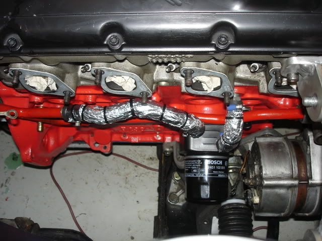

Vannslanger til oljekjøler:

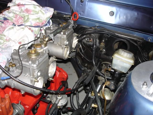

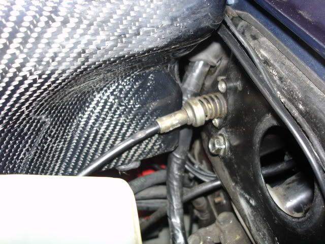

Den store fæle stygge forsterkeren borte, mangler bare å flytte gasswire'n:
Fysj!!:

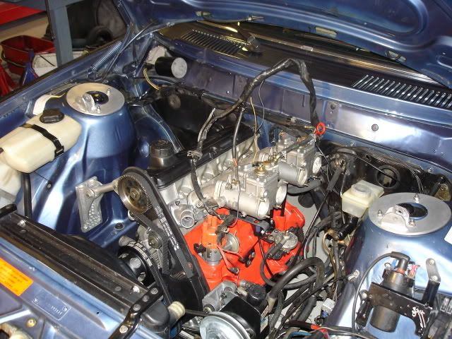

Oversiktsbilde:
Enda ett:
Gasswire'n flyttet:
Slanger og kabler snart på plass:
Se så fint det er med go'boksen på plass :D
Og det passer bra:
