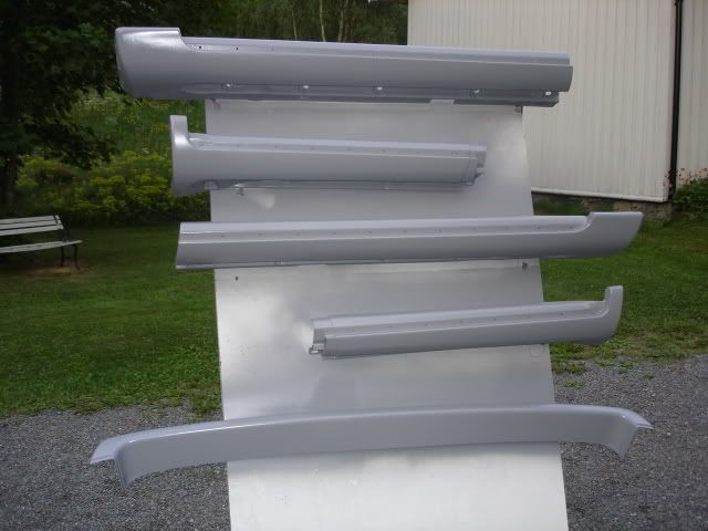

Her er dagens utført etter arbeidsdagen på Bilia.
Kom ikke i gang før klokka sju pga div ordning av lakk osv etter jobb.

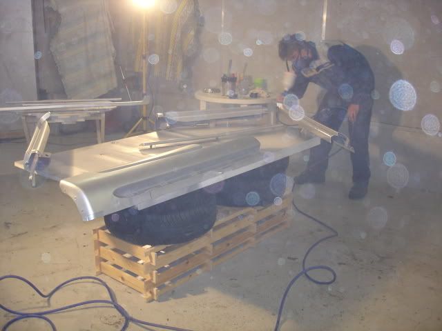

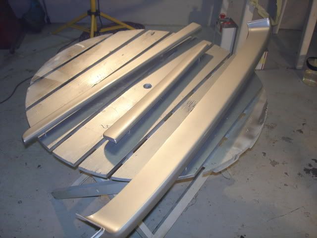

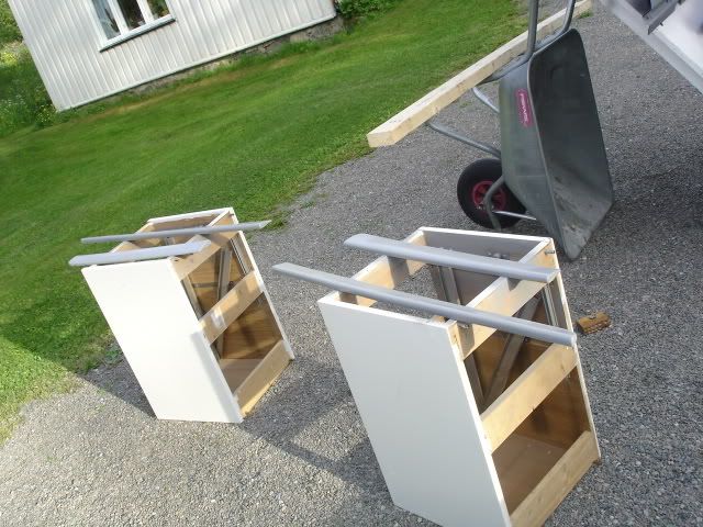

Startet med å vaske delene for å så prime de. Latte den stå i xx min for å så legge på et saftig lag med filler. Dette fikk da tørket i vel 1,5 time før jeg gikk på med 400 papir og slipte de ned igjen.
Da var alt klart for neste lag filler som nå er lagt på. Slipingen av det vli skje i morgen for å så bli lakkert.
Det er møe arbeid med slik plast!
Nedslipte igjen for mer filler...
Mer filler, andre laget..

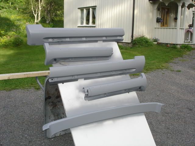

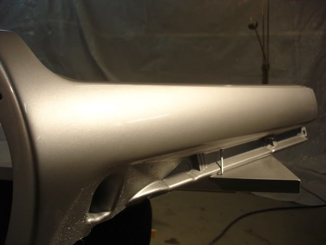

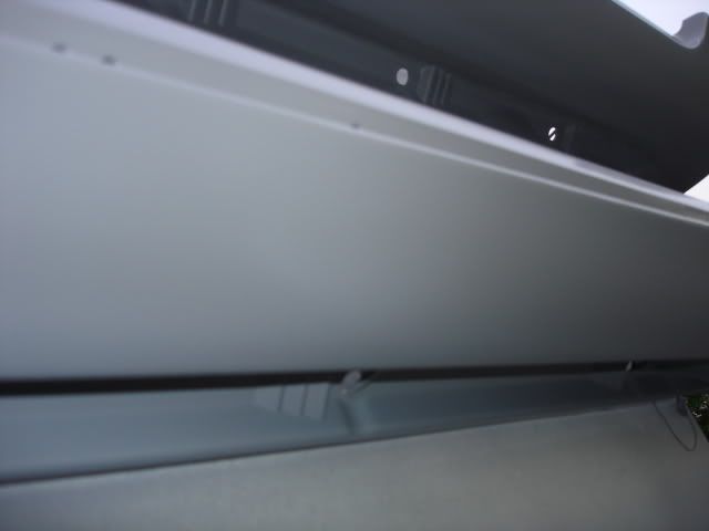

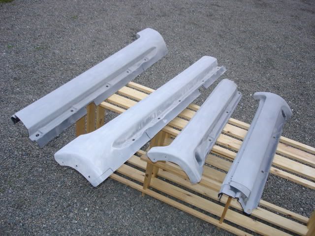

Da er filleren slipt ned med 600 papir og lakkert to strøk med dekkfarge, et strøk med rett farge og et støvstrøk samt klarlakk til slutt...
Bilder fra prosessen!

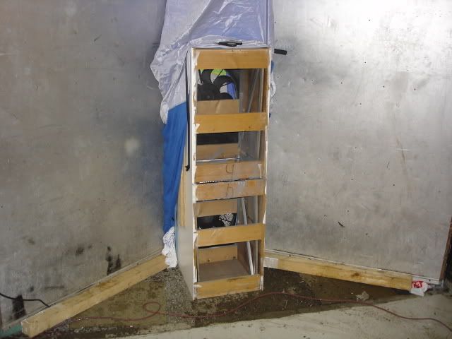

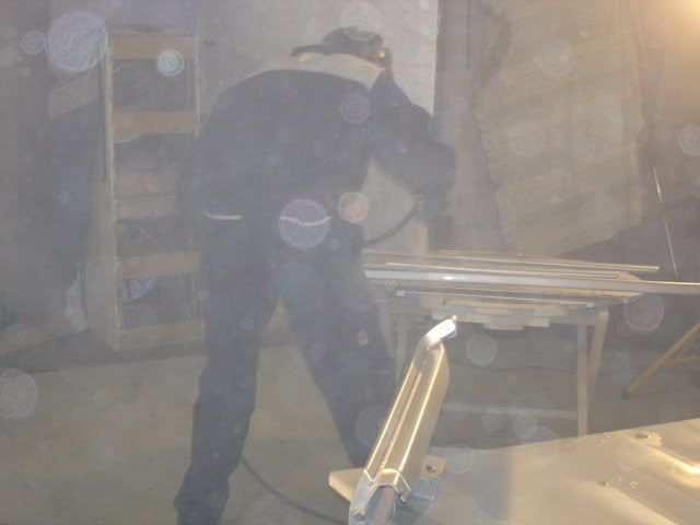

Årets grommeste avsug som funker!

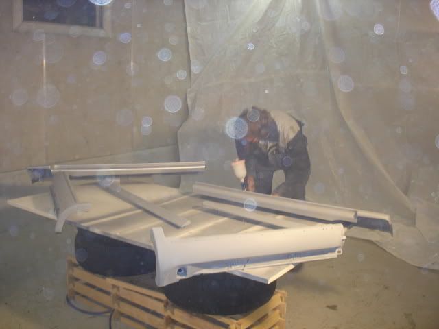

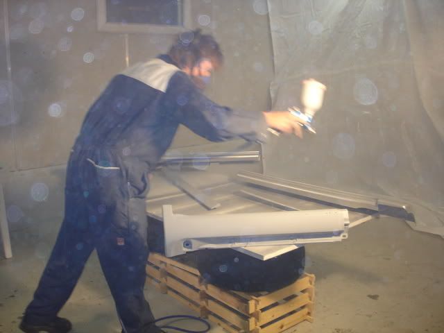

Og noen bilder av meg i gang med go'sprøyta:
Og ferdig resultat:
R-fangeren, speilkåpene og bakfanger tas i morgen.

du ser egentlig ganske flink ut med sprøyta ;)

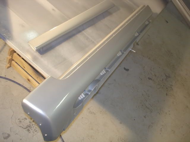

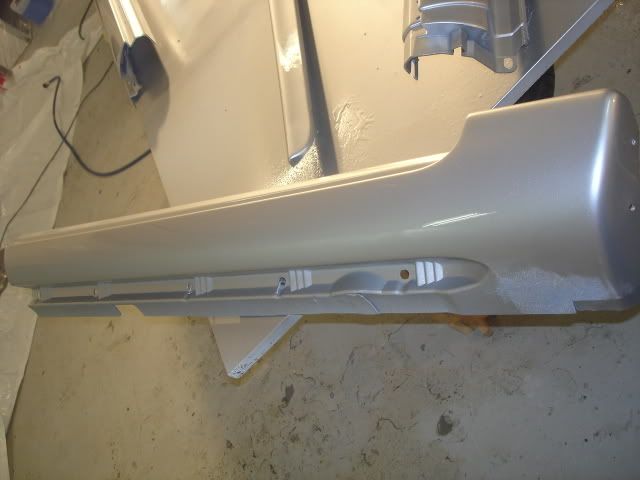

Mye lakkbilder om dagen, men nå er alt ferdig!! Tok siste byks i dag etter jobb! Akkurat ferdig.
List på bakfanger, topplista.
Mer deler...
Og bilder fra dagens arbeid :
Klart til lakk:
Og ferdig lakkert....
Speilkåper x4.
R-fanger med mye kroker og kriker for en nybegynner :P
MASSE bilder er bedre enn få bilder :P
Skal på en gammel bruktbil de delene bare, en 03 mod V70. Så ble som det ble.
