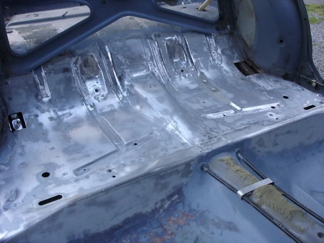

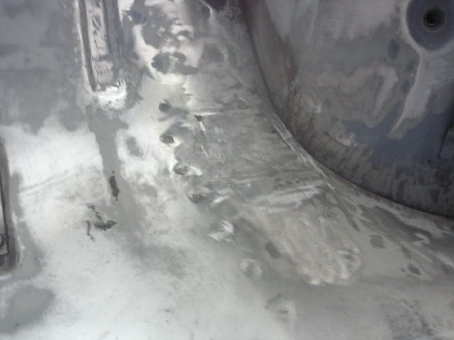

Blir litt sliping, kapping og sandblåsing om dagen. Her er bilder fra dagens lille arbeid:
Mesteparten er grovslipt, skal på med 180 -> 240 før filler, dette blir da selvfølgelig etter at bur og hull er sveist.
Microskopiske gravrustprikker ender opp med kapping hos meg, greit å ta det med.

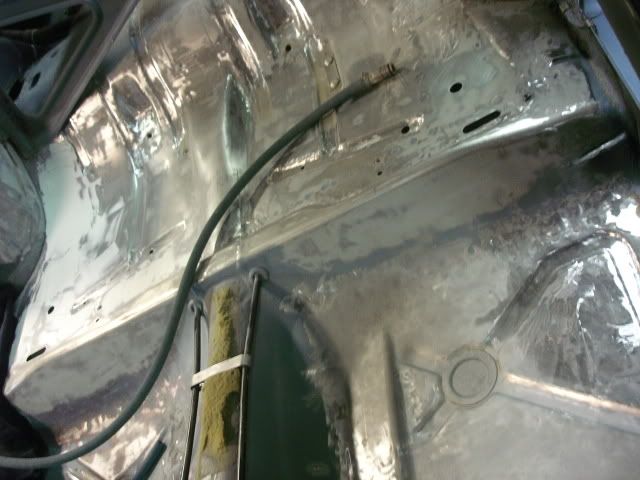

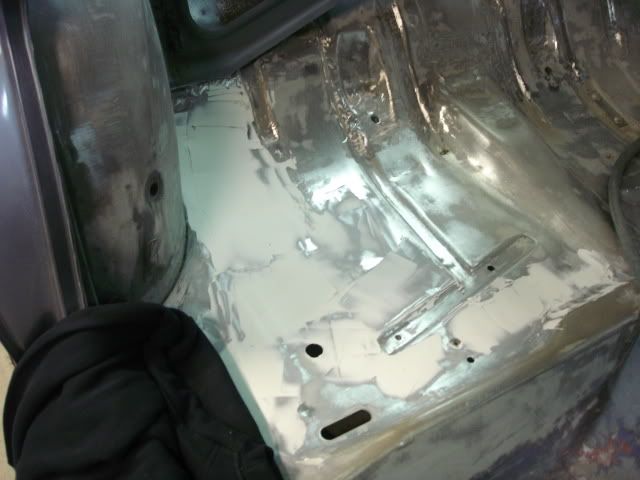

Litt mer her. Her skal det også sandblåses!!
Mer sandblåsing venter:
Testet blåseren bittelitt her, blir grått og rustfritt. Gjenstår mye her før det er klart.

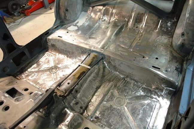

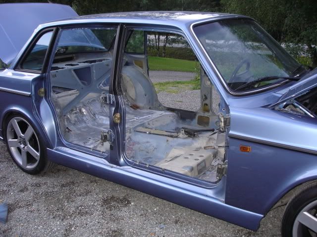

Lite oversiktsbilde av støvdutten.
Prøver å få det bra i hvertfall, vet ikke om jeg lykkes :P

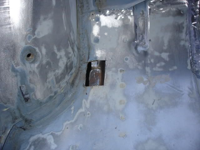

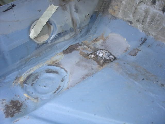

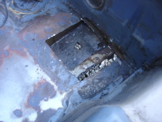

Her er en liten oppdatering fra i dag.
Fikk tak i gass til sveiseren i dag så ble litt sveising, uhyggelig lenge siden jeg har sveist så var på tide.
Der det i går var et hull er det nå fast stål:

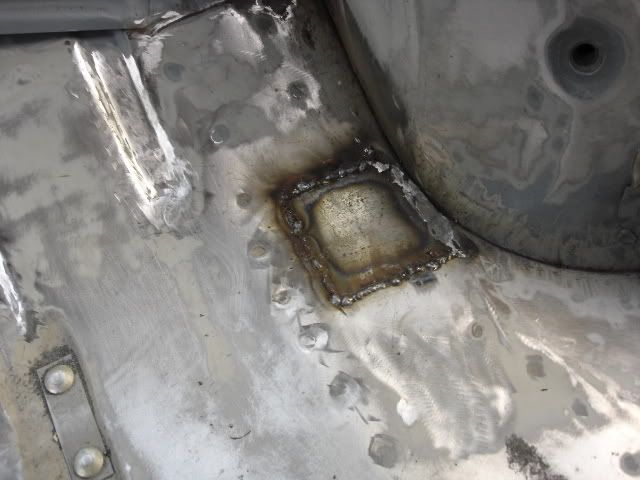

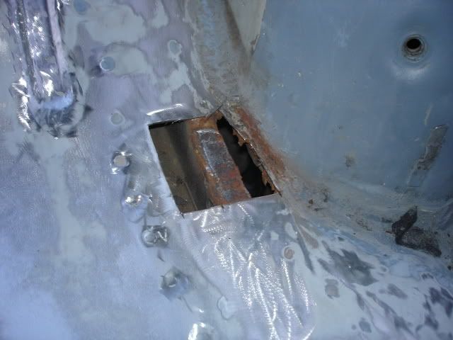

Her er hullet på andre siden klargjort til sveising:
Og nå er det sveist, sliping gjenstår. Skal bli som det andre.
