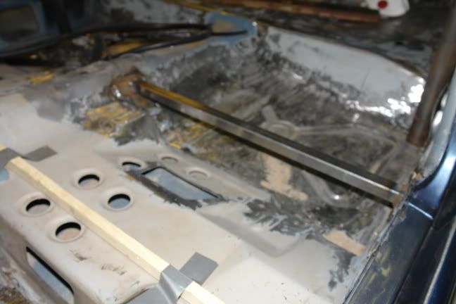

OmegaEVO500: Er pene stoler ja, derfor jeg kjøpte de =) Blir ordentlig racing ja, null isolasjon, bur, to stk bøttestoler og 4 pkt seler.
Fant ikke veldig mye rust, det jeg fant er nå sandblåst og/eller skjært bort. Tok det siste i stad, der gjenstår det bare å sveise inn de ferdigutskårene platene jeg har laget. Dette sveiser jeg i morgen. Når det er gjort skal jeg begynne og tilpasse hovedbøylen.

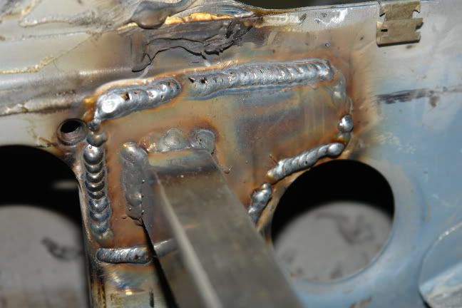

Og må jo slipe ned sveisen når det skal lakkeres!

Ja, har en god forklaring på det der!! Apparatet mitt er gammelt, og når det gjelder mating så går det på omdreininger på matejusteringen - ikke etter en skala som er vanelig. Den var det en jækel som hadde dreid en omdreining uten at jeg tenkte over det. Men merket at det var noe dritt og sveise. Så nå er alt mye bedre.

Har laget bakre stolfeste til førerstol, grovkappet hovedbøyle, tilpasset skrukoplinger og forbredet stolfeste på andre siden som jeg skal lage i morgen.
Her er noen bilder, gjort mer enn de viser.
Nå er apparatet litt bedre justert, men litt står fortsatt igjen.
Og slik er stolfestet i bakkant. Vatret og 100% rett slik jeg vil ha det!
