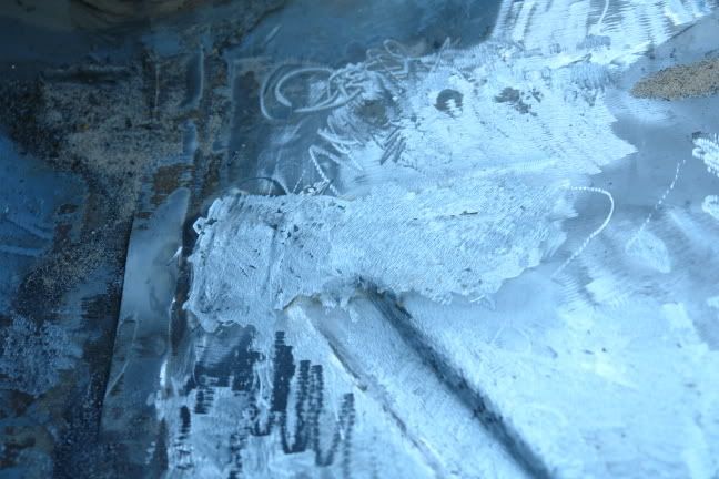

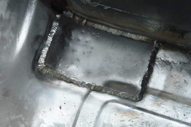

Slipt ned sveisen og småsveist litt rundt om, gjort svært lite i dag.
Varmen har tatt overhånd så har ligget mest rett ut og stekt meg samt gjort ferdig den V70'n som jeg lakkerte all plast på for en stund siden.
Bilde sv sliping:

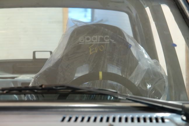

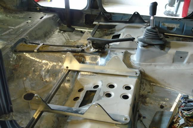

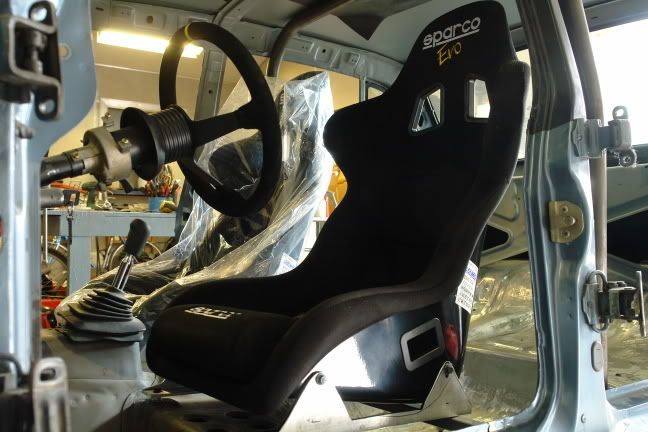

Fått laget grunnfeste for passasjerstolen og helsveist dette til kasosseriet.
Har også fartet litt rundt etter riktig aluminiumsprofil som skal brukes til stolfeste. Første brakett tok lengre tid enn den andre, men slik er det når noe nytt skal designes. Denne passte helt perfekt da jeg skrudde den fast til bilen og deretter satte stolen nedi.
Stolplassering i forhold til ratt ble utmerket, 90 graders knekk på armen og fin lengde til pedalene.

Prototyp stolfeste som skal hullbores i hode og ræv.
Plasseringen ble omtrendt slik:
Go'stolen!!

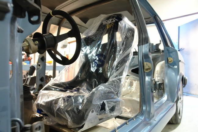

Og grunnfeste for den andre stolen, dette er litt lavere og litt lengre tilbake i forhold til førerfestet.

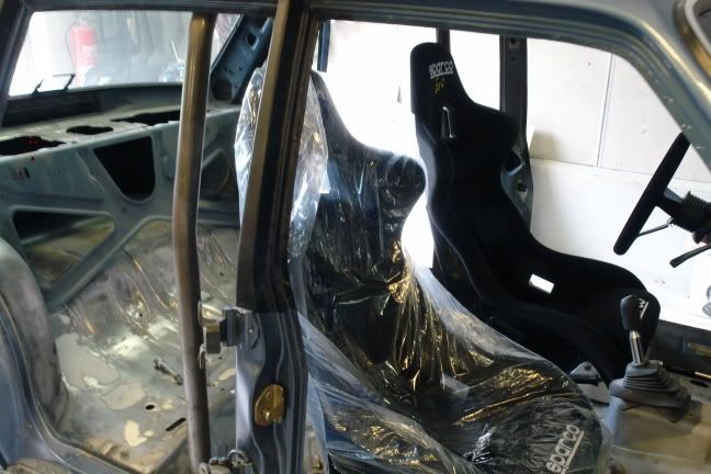

Stolfester på begge sider klare (nesten) - mangler hullboring.
Passasjerstol 30mm langre bak og litt lavere enn førerstol.
Dette vises bedre her.

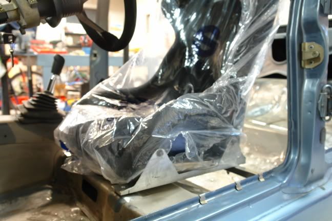

På plass for testsitting, begge posisjoner ble meget bra!

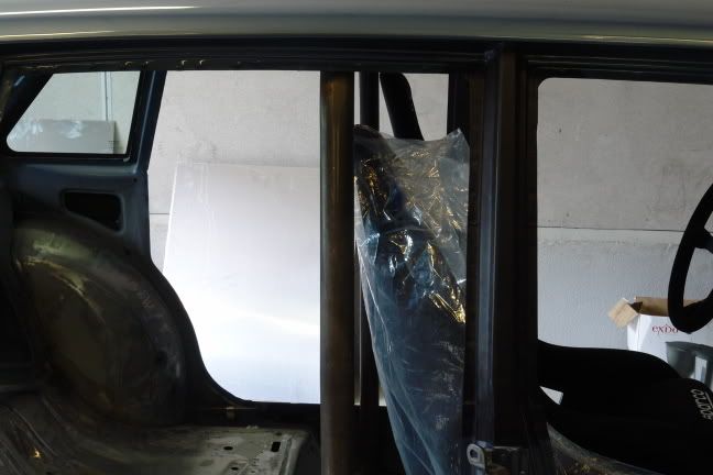

Og nå er hovedbøylen helsveist og montert inn igjen for tilpassing av bakoverstrevere og kryss.
