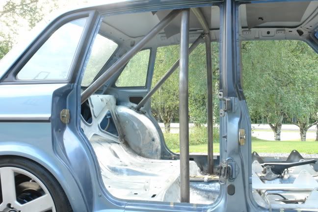

Nå er i hvertfall hovedbøylen plassert slik den skal i følge Bilsport boken jeg bruker i hvertfall. Sier ikke mer om det.

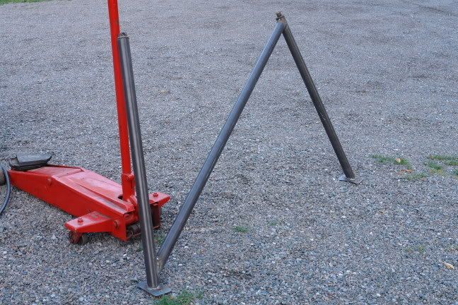

En diagonal tilpasset og punktet:

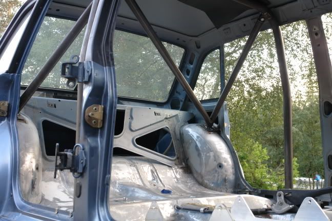

Og der er den helsveist. Krysset tar form i morgen.

Syntes buret passer greit inn i bilen jeg, hovedbøylen ligger langt taket og forholdsvis bra ut til sidene etter min tolkning.
Grunnen til at hovedbøylen står så langt tilbake er enkelt og greit pga denne boka: BILSPORT 2006 - der står alle regler for bygging av en rallybil. Og jeg følger denne til punkt og prikke.
Regel for hovedbøyle. Denne skal plasseres umiddelbart BAK forsetene. Dette er grunnen til at den må stå der jeg har plassert den.
