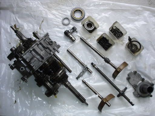

Girkasseoverhaling - GETRAG 265
Bilde av bilen under tilpassing av GETRAG'kassen.
