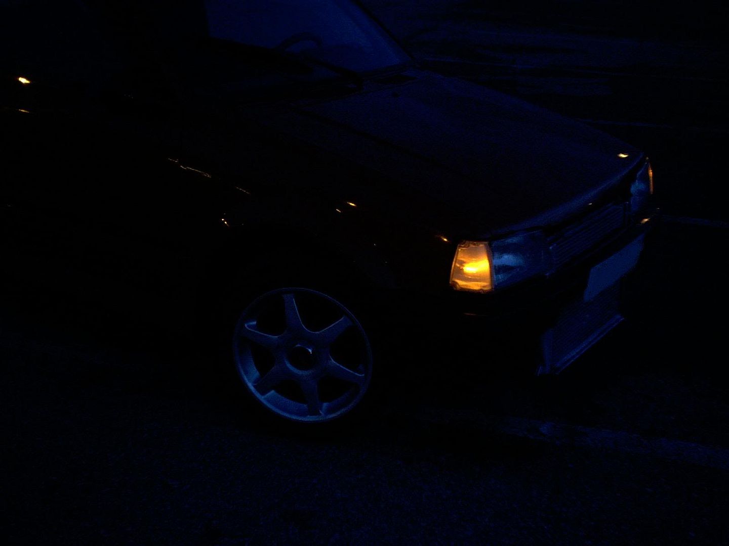

Etter og holdt på store deler av sommeren med og sette på ny turbo T-25 , Volvo 940 intercooler og 2,5" eksos så begynner bilen nå og bli klar motormessig. Bilen går da :D
Daihatsu charade g11 turbo 1986
Specs: 986ccm 3 sylindret motor.Orginal turbo.
Etter montert ic fra volvo 940,Turbo fra Nissan 200sx T-25,boost controller, Bayley motorsport dump,open air filter,2,5" hjemmesmidd eksos med enkel ende potte. Lader 0,8 for øyblikket.Skal opp på 1,0 /bar.
Flere mods kommer etterhvert,iom at INGEN ting er og få kjøpt ferdigt til denne må jeg lage alt selv,tar lit tid :)
Ellers så er det montert 15" felger, sparco pro 2000 stol er under montering,hks turbo meter,sparco pedaler,kule +++
Fremtidig mods er hellakkering,17" senking og div kaross modifiseringer.

JA,det hadde gjort seg det... Grunnen til at de er litt mørke er 2. Bilen er ikke strøken,så det ser bedre ut når det er skumring +at mørket kommer kjapt nå om kveldene :)
