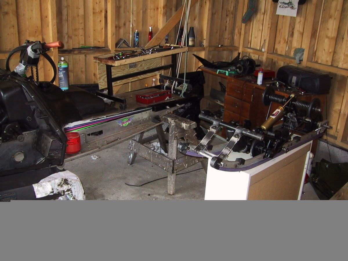

må vel lage meg en tråd om squattern min da. selv om den så å si er ferdig nå da....har jobba hele sommern med den.
kjøpt for 10k. påkostet 12k og MANGE timers jobbing.
det som er gjort:
nytt belte (fra 19 til 28mm kam)
nye lager i vogna (ALLE var gåene)
Ny demper framme i vogna. (knekt faktisk)
nytt lager på drivaksling
nye balatareimer.
nye bensinslanger
ny speedometerwire
ny bøyle bak
nytt sledefeste
nytt saltrekk

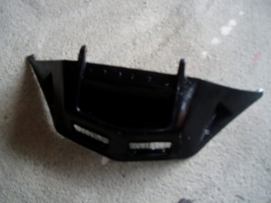

sveiset undervogna, (demperfestet framme var også knekt)
sveiset ramma (eneste jeg sansynligvis har knekt selv(hard landing))
ny primer
ny (brukt)primærvariator
nye ruller og ny fjær til den.
nye salfester (de gamle var sundrustet)
lakkert huv feste (under)
nye bremseklosser /bremsewire. (manglet faktisk)
nye fjærholdere i vogna.
har sikkert ikke husket alt, men det er ivertfall mesteparten.
skikkelig gøy å ha et prosjekt som dette, får liksom dagene til å gå, men det er ikke like morro når lommeboka er tom.

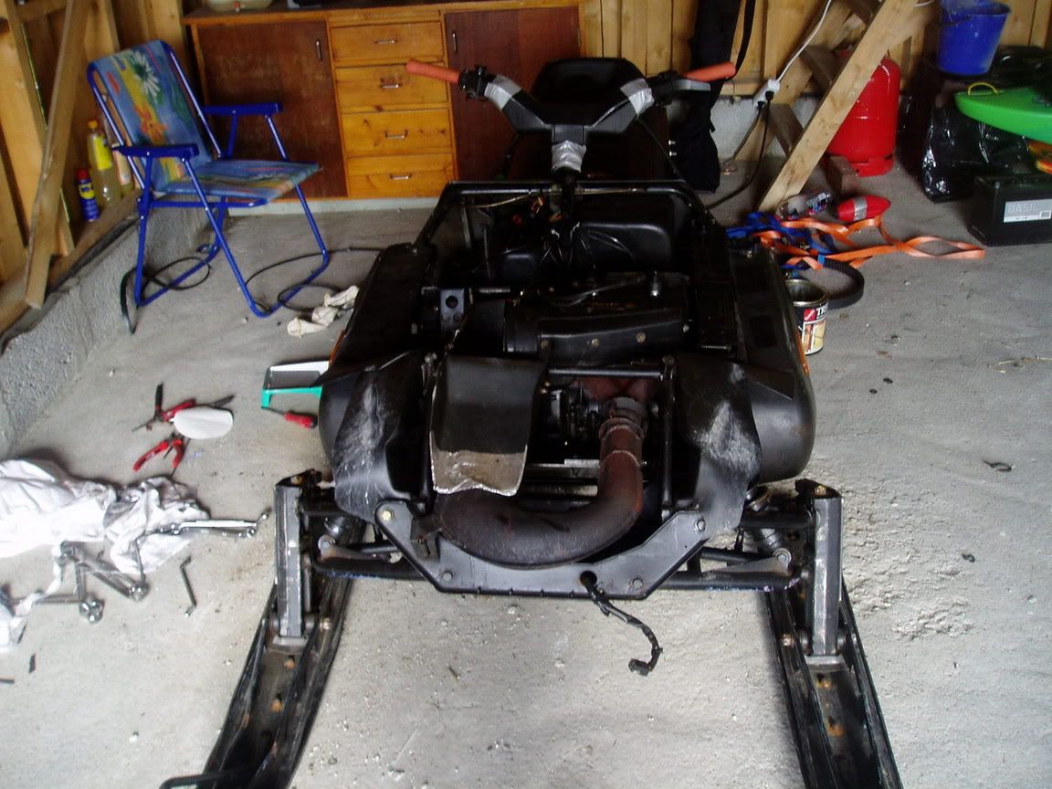

tatt av huven for å komme lettere til+ delvis omlakkering

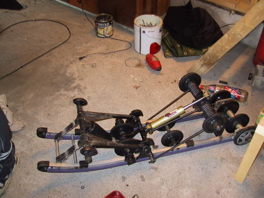

av med undervogna:d6bb16b9.jpg
dette er nå rødt måtte ha 8 strøk for å få fin farge
noe som mangler?
undervogna: var skikkelig vrak (d var ikke lommeboka mi forberedt på)
