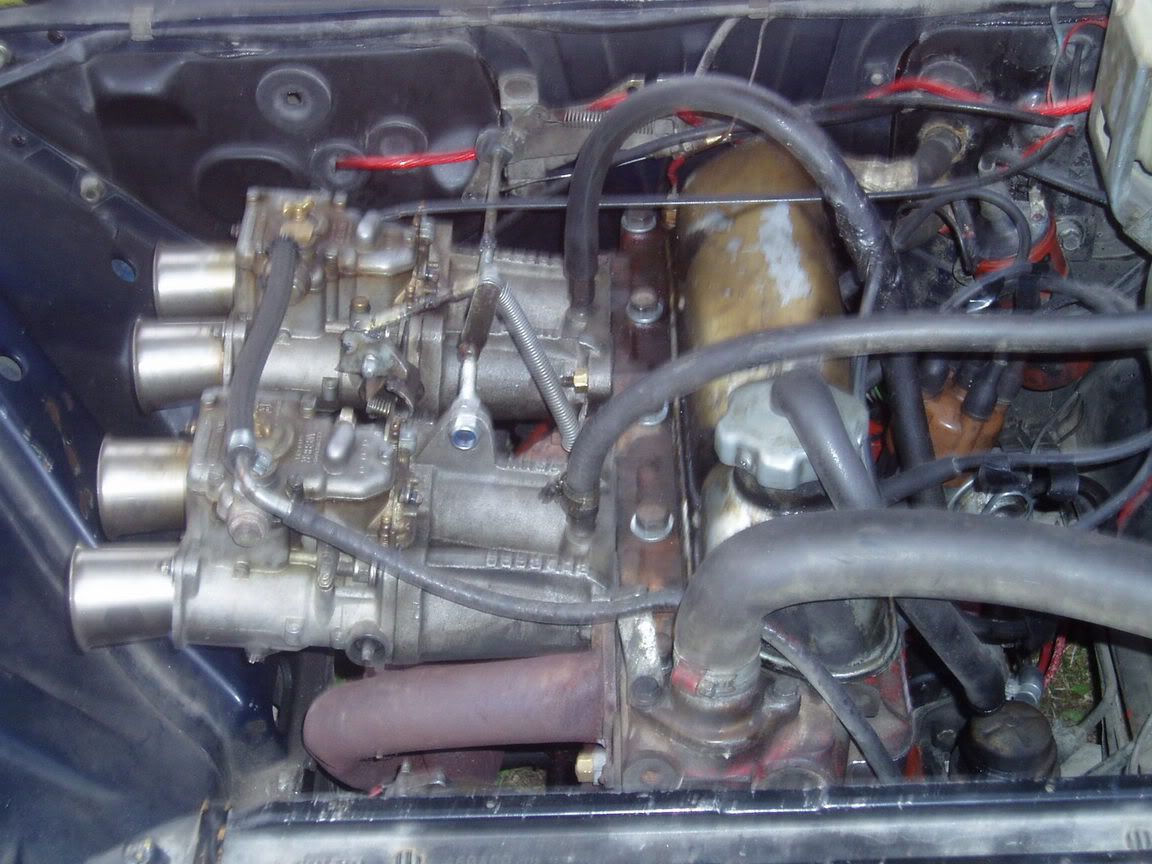

Eirik Moholt Skrevet Oktober 4, 2004 Rapporter Share Skrevet Oktober 4, 2004 Disse har jeg på en volvo 142. B20. >Bilen er til salgs på Volvo forumet her. 140 serien:op Siter VW POLO 1.3 COUPE GT VW BOBLE 63MOD VW BOBLE 68?MED DELEBIL VW PASSAT 2000MOD VOLVO 142 Lenke til kommentar Del på andre sider More sharing options...
