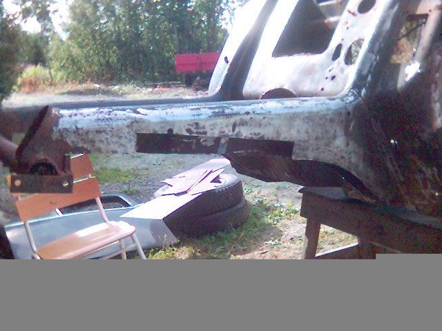

Gammelbil Skrevet Oktober 2, 2004 Forfatter Rapporter Share Skrevet Oktober 2, 2004 http://img.photobucket.com/albums/v487/pv444ft/b8d9923b.jpg Siter Lenke til kommentar Del på andre sider More sharing options...
Volvo240R Skrevet Oktober 2, 2004 Rapporter Share Skrevet Oktober 2, 2004 Bra!! Flere bilder?? Siter Lenke til kommentar Del på andre sider More sharing options...
Gammelbil Skrevet Oktober 2, 2004 Forfatter Rapporter Share Skrevet Oktober 2, 2004 Har mye jobb... Skal kappe ut torpedo, å begynne å sette inn motor og gear, så ting faller litt på plass http://img.photobucket.com/albums/v487/pv444ft/c3133f93.jpg http://img.photobucket.com/albums/v487/pv444ft/Bilde18.jpg http://img.photobucket.com/albums/v487/pv444ft/Bilde79.jpg http://img.photobucket.com/albums/v487/pv444ft/Bilde80.jpg Siter Lenke til kommentar Del på andre sider More sharing options...
