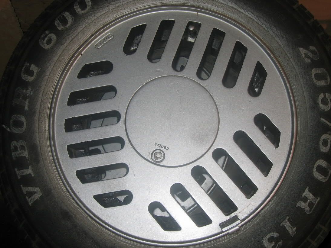

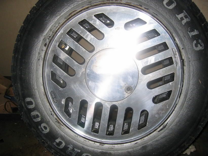

Så jeg skal bare våtslipe de, våtsliping har jeg aldri prøvd.
Bilder av når du gjorde det da, blir fett når de blir helt blanke ja:)

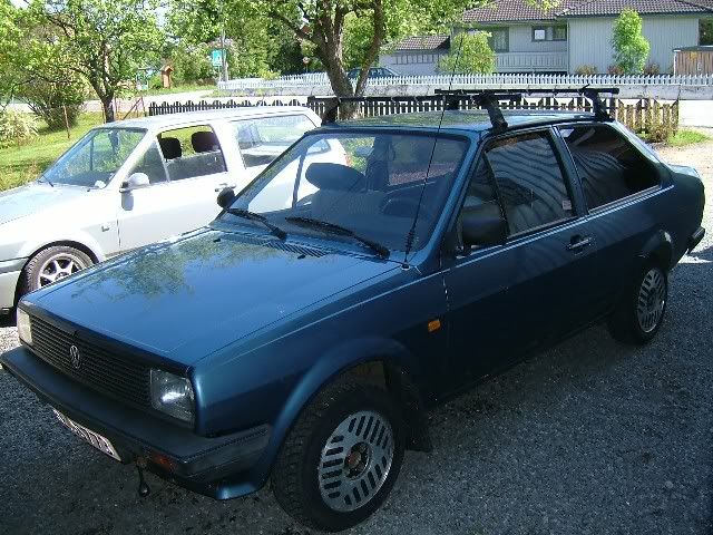

Skal jo legge dem på poloen i vinter nå. Poster et bilde av poloen på golf1 siden jeg, må da gå greit det?:)

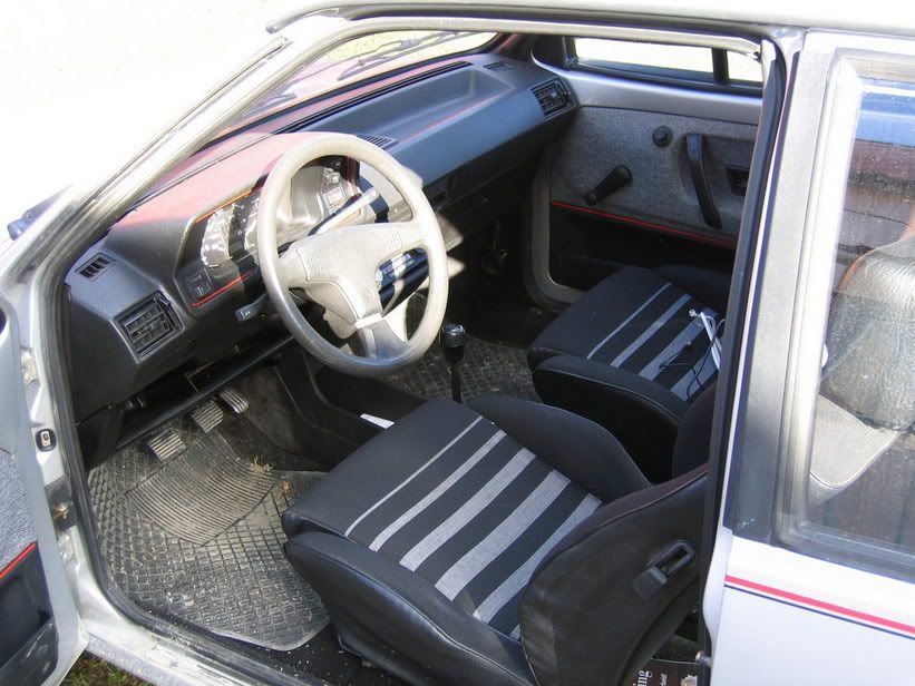

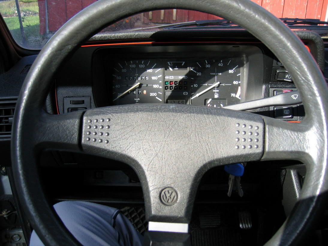

2 Eldre damer som har kjørt gt`n før meg, så den er ikke akkurat behandlet stygt invendig

Prøvde med malingsfjerner på en felg, men noe av chromen var slitt bort under lakken:rolleyes:

Tror det er et kromlag på felgen ja, så dere mener jeg må pusse bort det? Litt av en jobb da
Ikke noe krom der skal jeg si deg ;)
Her er det PUSSING og atter PUSSING som gjelder. Kjøp deg våtslipepapir fra 200-1200 og pus til krampa tar deg.
Avslutt med AutoSol og poleringsrondell!!
DA skal du se "krommet" kommer ;) :D
Originally posted by svaggen
sandblås di (eller glassblås), og høyglans poler dem.
lakk og malings fjerner er dårlige greier!!
Velger du denne metoden alikevel, så bruk åndedretts beskyttelse!! Slike middler er giftige som faen.
Malingsfjerner er tingen!!! (Ser jo det på bildet hans også da!!)
Sand og glassblåsing gjør at felgen blir ru og da har du ett helvette med å pusse den bra igjen. Slikt gjør man når man skal lakkere felgen..ikke når man skal polere den.
