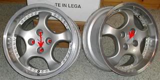

jallis Skrevet Oktober 14, 2004 Forfatter Rapporter Share Skrevet Oktober 14, 2004 lagde et lite eksempel...hva er rett, høyre eller venstre felg? Siter live fat, die young, and leave a big, fat, corpse... ->subaru legacy 97 GLEDE SEG TIL VINTERN:) x: honda civic lsi x:mazda 1,6 gti Lenke til kommentar Del på andre sider More sharing options...
endorfun Skrevet Oktober 14, 2004 Rapporter Share Skrevet Oktober 14, 2004 eksempelet til venstre er riktig Siter -endorfun- www.smartforum.no Lenke til kommentar Del på andre sider More sharing options...
