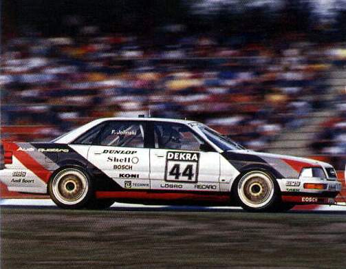

for å si det da på en litt annen måte... Eneste stedet Quattro bilene ble slått var på rettstrekkene! Og hvor mange RWD vant i nevnte serie??
Har de forressten lov til å kjøre med Quattro i Touring Car lenger??
Mente ihvertfall jeg hørte at Audi skulle lage en FWD bil, for å også å kunne ta hjem seieren på de laaaange tørre banene..
Var vel lite med rwd i stcc...
I stcc i fjor var det ihvertfall lov men i år er jeg usikker
Vet ikke hvordan det er i DTM med TT`ene
