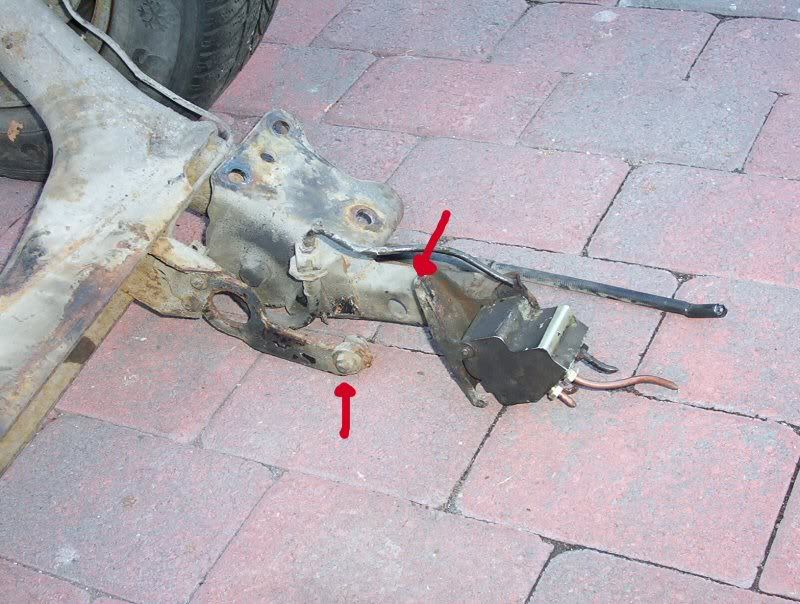

Jeg har et problem, når jeg bremser er det mere bremseeffekt bak en framme. dette kan jo bli meget intressant i vinter, så er det noen justering for dette eller må man til og kjøpe nye skiver,klosser osv?

Er bilen senka? Isåfall kan det være pga av bremseavlastningventilen ikke er justert etterpå. Den justerer bremsekraften bak etter hvor lav bilen er, mye vekt bak så blir bilen lavere, men når du senker så blir det mye mer bremsekraft bak uten mer vekt. Den kan justeres ved å løsne på en skru, ventilen sitter på feste til bakstillinga på førersiden.

Den må stå på hjulene, ellers vet du ikke om du justerer den riktig.
My point exactly. Må få gjort dette i år. I fjor vinter hadde jeg ekstremt dårlige dekk foran og gode bak. Da hadde jeg jevn bremseeffekt. Prøvde å bytte hjula. Da kom jeg på tverra bare jeg slakket såvidt på gassen.:(
Får vel stikke innom noe sånn "gjør-det-selv"-sted. Hvordan vet jeg den er justert riktig?
