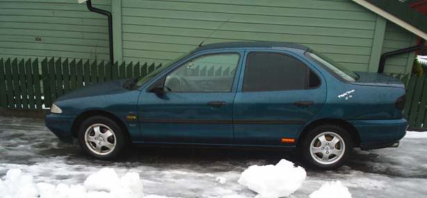

På onsdag fikk jeg felgene på... Og det ble en del bedre enn stålfelgene... Det er bar 14", men jeg trengte nye felger, og hadde ikke planer om å bruke så mye penger. For ellers hadde det blitt 15" eller kanskje 16" og ny gummi..

Bilder med de nye vinterfelgene:
