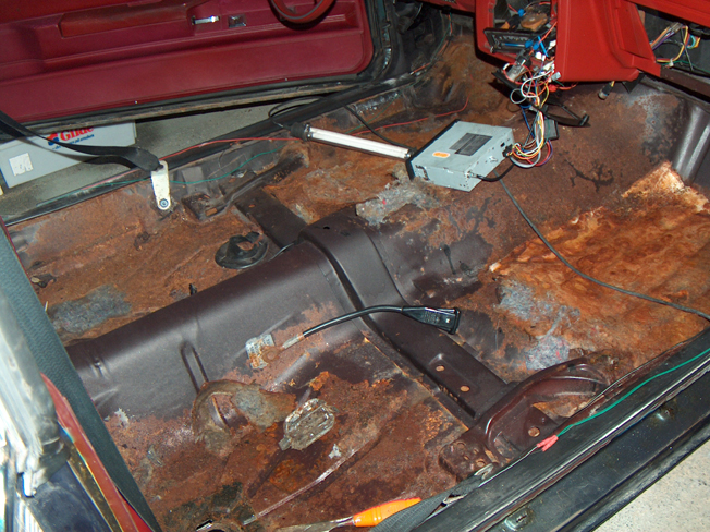

Skrudde ut førersetet og passasjersetet, for å deretter dra ut hele teppet med filten som lå under. Dvs fjernet "gulvet" i bilen. Det var vått og rustent, selv om bilen har stått i tørr garasje i sikkert en måned nå, så det var på tide at det forsvant. Selv filten under teppet var "rusten", helt føkket.

Har ikke gjort mye på bilen grunnet slapphet rett og slett. Ble skikkelig umotivert etter å ha revet opp teppet og dradd ut setene, hehe. Ligger å skraper rust av og til, men det blir fort kjipt. Og jeg har funnet ut at jeg bør legge alt det elektriske på nytt i bilen, det er enten kappet, rustet, eller bare utrolig dårlig.
Da vi dro opp teppet hadde bilen allerede stått i garasjen i sikkert en måned. Vi skrudde ut forsofaen og dro ut teppet, for å finne ut at filten under teppet, var fremdeles våt! Litt kjipt.

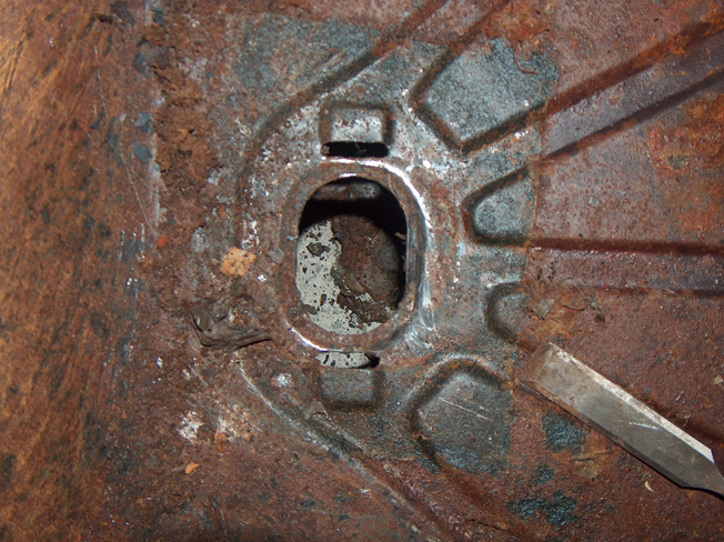

Ved forsetepassasjerens føtter, er det på bildet filt som ligger. Men da vi fikk vekk det, var det rimelig mye rust der, og etter litt skraping fant jeg fort ut at det var hull igjennom.
Det som er kjipt er at det bare er enkelte steder det er rust. Og de andre stedene (se feks midten) er det HELT fint, ikke en rustflekk! Tenk hvor fin den bilen kunne vært hvis den hadde blitt tatt hånd om skikkelig.
Et hull i bunnen. Koselig :)

Det hullet er jo der originalt, skal være et lokk over (Har du Stephan?)
Ser helt likt ut i min brors Caprice, bare at han har noen uoriginale hull i tillegg da :( Finn ut hvor vannet kommer inn i bilen, det jeg har sett på flere av bilene rundt disse årene, er at det ruster i ruterammene foran og bak. (Gjelder sikkert flere årsmodeller og) Bruk to små flate/rette/standard skrutrekkere, og vipp forsiktig listene ut av klipsene rundt rutene, og sjekk nøye i kantene rundt. Må sikkert fjerne masse dritt som ligger der og, hvis det er lenge siden det har vært oppe.

Hehe, hvis dere ser på det øverste bildet, så har jeg lokket (det ligger litt ovenfor der hullet er).

Det er jo rimelig mye rust på den, men det meste er overflaterust, og det skal gå fint å få pusset det vekk.
De listene skal jeg ta av, og jeg skal ta av "skinn" taket bak siden det er bulker av rust under.. Håper det ikke er rustet igjennom ved bakvinduet på passasjersiden. Hvis det er det blir det mye ekstra jobbing på meg..
