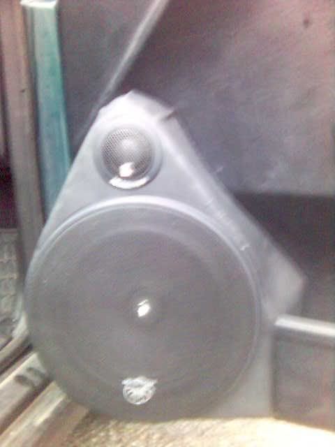

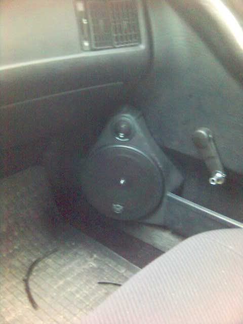

Mr. SQ Skrevet November 23, 2004 Rapporter Share Skrevet November 23, 2004 Tror du gjør lurt i å kjøre opp kabeltykkelsen. Ellers må jeg si det ser ut som du har gjort en litt alvorlig feil. Det jeg da tenker på er vinklingen av høyttalerpanelene på dørene. disse burde absolutt vært vinklet oppover ikke inn mot setet når dem sitter så lavt. Er ganske urolig for resultatet av dette. mvh Glenn Siter Mine uttalelser er basert på den erfaring som er opparbeidet gjennom flere år. Subjektive opplevelser vil selvsagt influere. Jeg tilstreber en ærlig og balansert fremstilling. Lenke til kommentar Del på andre sider More sharing options...
Infected Skrevet November 24, 2004 Forfatter Rapporter Share Skrevet November 24, 2004 Sitat Originally posted by Mr. SQ Tror du gjør lurt i å kjøre opp kabeltykkelsen. Ellers må jeg si det ser ut som du har gjort en litt alvorlig feil. Det jeg da tenker på er vinklingen av høyttalerpanelene på dørene. disse burde absolutt vært vinklet oppover ikke inn mot setet når dem sitter så lavt. Er ganske urolig for resultatet av dette. mvh Glenn Har kjøpt 33mm jordingskabel, strømkabelen frem til batteriet skifter jeg i desember, da kommer det også en SS kondis eller to og tenker jeg. Skikkelig batteri kommer nok med tiden og. Nå kjører jeg med 65Ah biltema batteri (2mnd gammelt) Vinklingen er svakt oppover, og ikke så langt ut som at de ville pekt mot setet, vanskelig å forklare. Slik at om du fra førersiden ser rett i de på passasjersiden og omvendt, prøvde som ble fortalt i en guide på nett, at lyden burde treffe hverandre ca på midten. Skal måle med laser og se. Skal ta et bilde inne fra bilen. Fra der pod'ene slutter er det ca 10-15cm til setet begynner. Eneste som er i veien er bena (avhengig av sittestil) men samme problem har en jo også med kickpods. Plasseringen av høyttalerene foran er absolutt ikke optimal desverrre, men bedre en stock høyttalerplassering. Siter Lenke til kommentar Del på andre sider More sharing options...

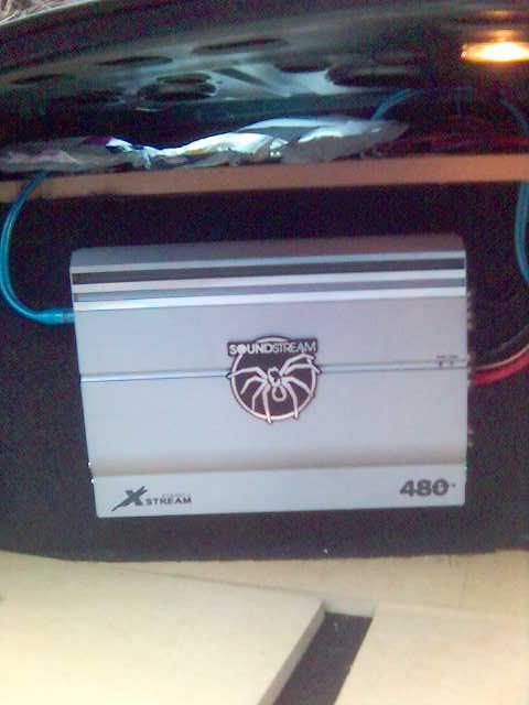

Infected Skrevet November 25, 2004 Forfatter Rapporter Share Skrevet November 25, 2004 Sitat Originally posted by Doser_86 Om det er førstegangs bygging må jeg si det er bra! har brukt mye penger i bygging jeg også, som ikke akkurat ble perfekt. Men øvelse gjør mester, allikevel det er dyrt! Mvh Første gang for stort sett alt ja, min erfaring med glassfiber var ikke eksisterende før jeg satt i gang, og kunnskapen jeg hadde om bygging i tre var fra sløyden på ungdomsskolen :) Fikk satt anlegget i bilen og test kjørt det, tror jeg hørte på musikk i 10 minutter før jeg tok sikringen (60a!) :P, lyden var topp helt til sikringen gikk. Selv om jeg nok må finstille litt her og der. De på bilradiospesialisten sa at det ikke skulle være noen som helst problemer å kjøre 90a sikring på 21mm så skal skaffe det i morgen. (33mm og kondis kommer 12 desember ;)) Måling over fordelingsblokkene bak gir 14,4 volt ifølge mister Fluke, noe som jeg skulle tro er bra. Fikk ikke målt motstanden til jord, skal ta det når ny sikring kommer. Bilder kommer i morgen, mesteparten av de jeg har tatt ble så dårlige at de ikke er vits å poste. Skal se om jeg får lånt et digikamera fra jobben. MvH Infected Siter Lenke til kommentar Del på andre sider More sharing options...

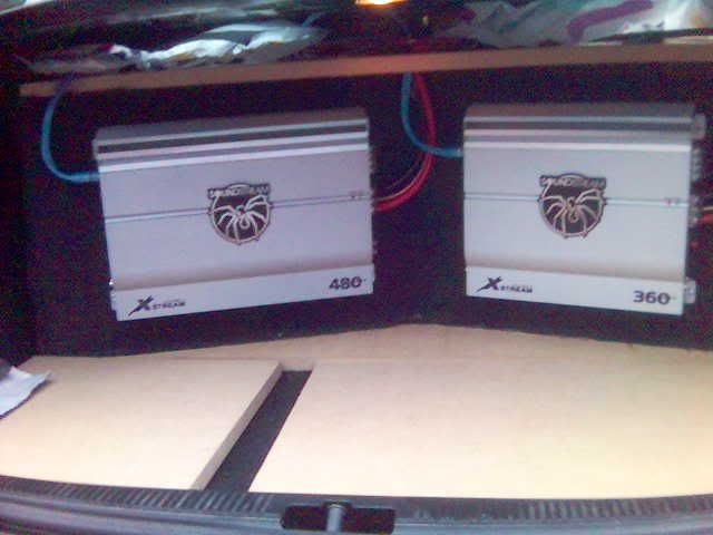

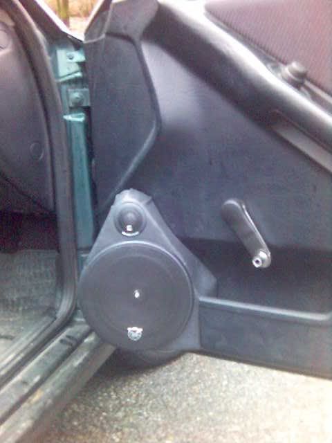

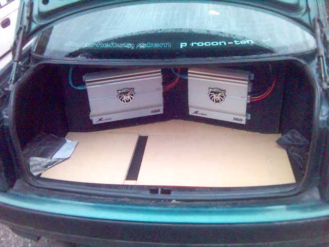

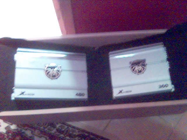

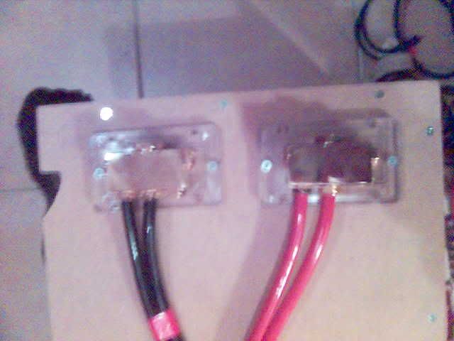

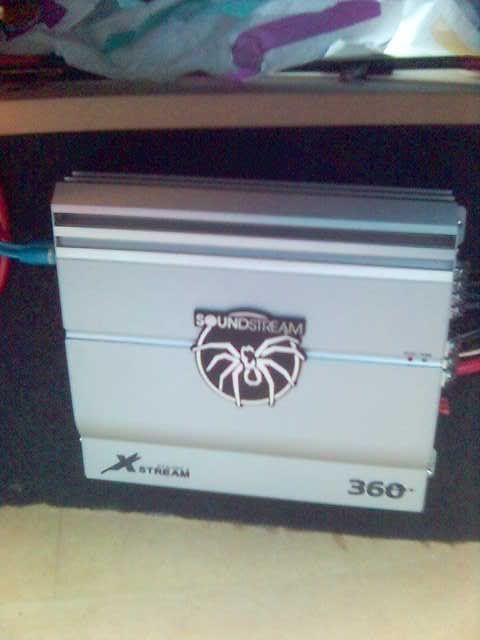

Infected Skrevet Desember 3, 2004 Forfatter Rapporter Share Skrevet Desember 3, 2004 Har blitt litt tid siden sist update, men har ventet forgjeves på et skikkelig digi-kamera. Prosjektet har for det meste stått stille siden sist, da jeg rett og slett ikke har peng igjen nå. Lønna kommer 12 og da håper jeg å få gjort det meste som gjenstår. Soundstream spideren... Del 5: Høyttalerene i døren. Litt bedre bilder denne gangen. Lyden er nydelig, en kollega på jobben kjøpte seg nye fronter, Infinity Kappa 6,5 komponentsett til over 3 lapper, og jeg synest mine låter bedre :D (det syntes han og...) Døren åpen Nærbilde Som det ser ut fra førersiden. Kassen: Baksiden før den komm i bilen, forsterkerene montert. Kabling av strøm på toppen av kassen. Fordelingsblokkene er DLS Twist, med en inngang for 30-50mm og 5 utganger for 21mm. Hvordan det ser ut fra bagasjerommet, veggene og gulvet er fortsatt ikke ferdig. Har heller ikke blitt dempet enda. Barna mine :) Hvordan ting ser ut når baksetene har blitt lagt ned. Fortsatt masse arbeid som gjenstår her. Kablene er enda ikke skjult. Til nå har jeg lagt ned nærmere 4 tusen bare i strømkabler, fordelingsblokker/sikringsblokker og høyttalerkabler. Utrolig at en liten kobberklump med noen skrugreier skal koste 350kr! Blir nok nødt å skjøte phonokabelen da den ble akkurat 0,5m for kort, eller evt investere i en ny 6m kabel, som er synd da denne kostet meg nærmere 1000kr. Kassen skal bygges helt oppunder hattehyllen og så trekkes i ett. Da skal de gamle 6x9 hullene bli trekt igjen også. Bak skal det bygges vegger og gulv som også skal bli trekt. Plexi og annet pynt kommer også. Tiden nå har for det meste gått med til tuning, bassen er nydelig presis og det mangler ikke på trøkket om det skulle stå på det. Hadde masse med problemer med skurring og at jeg mistet lyd i frontene, men med litt sjekking fant jeg ut at kabelen til delefilteret var nesten revet i to av metallet i døren. Nå er ny kabel lagt og delefiteret er fyttet inn i dasjbordet. Nå går det 4mm DLS høyttalerkabel fra forsterker til delefilteret og så 1,5mm interlink høyttalerkabel videre til tweeter og woofer. Ting som er planlagt å kjøpes inn i løpet av desember/januar: evt en Soundstream MPQ-5XO eller MPQ-4XO 2 stk Soundstream SC-1/2 Kondensatorer Soundstream Power Plant Infected Siter Lenke til kommentar Del på andre sider More sharing options...
sfh Skrevet Desember 3, 2004 Rapporter Share Skrevet Desember 3, 2004 ser bra ut detta.. ;) men maa kommentere noe nevnt tidligere og det er vinkelen paa 6"..men ser ut som de er vinklet for lavt til aa gi et hoyt lydbilde..men vinkelen er forskjellig til bil til bil og hoyttalere til hoyttalere.. dessuten er det fullt mulig og bruke haartorker eller varmluftpistol paa vinylen for aa strekke den fint rundt paneler.. noe annet er at kasseplaten mot seteryggen bor vere tett og isolere subbene fra bagasjen mest mulig.. vet ikke om det er planlagt aa gjore det, har bare ikke faatt med meg om det er blitt sagt ;) dessuten har jeg ikke faatt hort de xcs6" enna men de fleste sier de er bra..til prisen.. kjopte meg egc6" som er over dobbelt saa dyre og bare hort de i etpar timer men de funker jo meget bra :D mvh,stig Siter 1986 bmw 318i 1987 Ford Escort xr3i Lenke til kommentar Del på andre sider More sharing options...
Infected Skrevet Desember 3, 2004 Forfatter Rapporter Share Skrevet Desember 3, 2004 Sitat Originally posted by sfh ser bra ut detta.. ;) men maa kommentere noe nevnt tidligere og det er vinkelen paa 6"..men ser ut som de er vinklet for lavt til aa gi et hoyt lydbilde..men vinkelen er forskjellig til bil til bil og hoyttalere til hoyttalere.. dessuten er det fullt mulig og bruke haartorker eller varmluftpistol paa vinylen for aa strekke den fint rundt paneler.. noe annet er at kasseplaten mot seteryggen bor vere tett og isolere subbene fra bagasjen mest mulig.. vet ikke om det er planlagt aa gjore det, har bare ikke faatt med meg om det er blitt sagt ;) dessuten har jeg ikke faatt hort de xcs6" enna men de fleste sier de er bra..til prisen.. kjopte meg egc6" som er over dobbelt saa dyre og bare hort de i etpar timer men de funker jo meget bra :D mvh,stig Hei Stig, takker for oppmerksomheten ;) Plassering av pod'ene er som det ble sagt tidligere noe lav, men når jeg sitter såpass langt bak i setet som jeg pleier begynner de å treffe rimelig godt, mens i normal rett opp og ned posisjon mister en noe lyd, spesielt tweeteren på førersiden, mens høyttalerene på passasjersiden treffer bra uansett. Men orker rett og slett ikke 2 uker til i polyesterdamp enda. Selv synest jeg de ble rimelig bra for å være første gang jeg lager noe som dette. Hvorfor sa ingen det med hårtørker til meg?? ARGH!! hadde spart meg for så mye arbeid. Får ta det i neste prosjekt. Kassen skal bli bygget i ett med bagasjerommet ja, men har dette som en midlertidlig løsning. Skal også dempe rundt og inni de forskjellige delene av kassen når det er ferdig. (er dempet inne i selve høyttalerkassen) Ellers er det et par ting som irriterer med anlegget. Lyden er såpass klar og fin at jeg ikke *klarer* å høre på mp3 med det, lyden blir rett og slett for tam og fattig. Og jeg har selvfølgelig all musikken min i mp3 format etter at noen blågule aliens stakk av med alle orginalcd'ene mine... Er også redd for at jeg er i ferd med å bli Soundstream freak, med alt det måtte innebære... MvH Infected Siter Lenke til kommentar Del på andre sider More sharing options...
