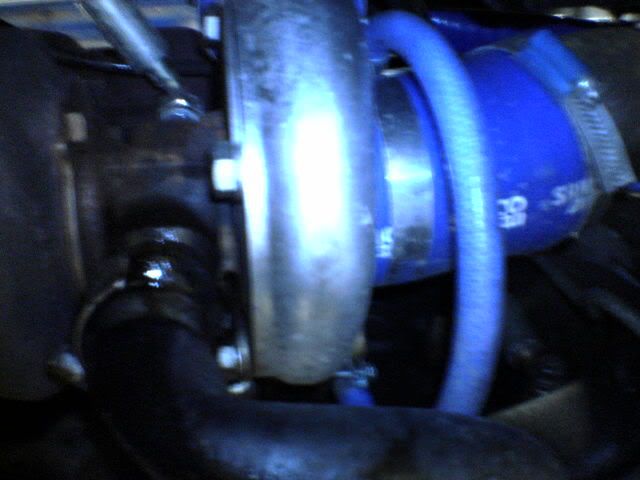

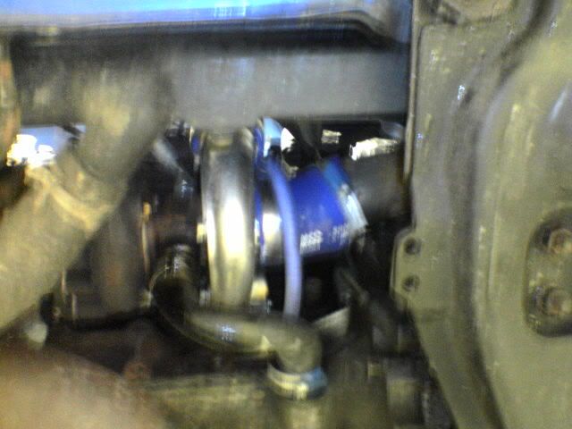

Tok noen bilder med mobilen i sted, litt dårlig kvalitet men.. Luringene på Mazda i Molde har tydeligvis tenkt mest økonomi, og satt inn "ikke-rustfrie"-turborør, og det er jo fornuftig å sette inn rett under luftinntakene på panseret.. :rolleyes:
Forventer meg nye, rustfrie rør ja..
Har kjørt inn turboen v/ 0,5 bars trykk i ca. en måned nå, så til neste helg blir det montert boostcontroller og justèrt opp trykket til 1.3 bar.

Men for all del, prøv deg på en bar først. Du vet ikke om denne leverer mere luft enn den gamle turboen, og da kan 1.3 bar bety motorhavari :) Bedre føre var enn etter snar, er det ikke det man sier da? Hvis du ikke har katalysator kan du ta noen testkjøringer med bredbåndslambda, så får du se når motoren begynner å gå magert. Da vet du ihvertfall hvilket trykk du bør kjøre på :) Si fra om dette skulle være interessant, kjenner en som har skikkelig bredbåndslambda liggende :)
Det kommer nok uansett til å bli gått forsiktig frem. Mest sannsynlig så blir bilen satt inn på merkeverksted for å få skrudd opp trykket litt. :)
