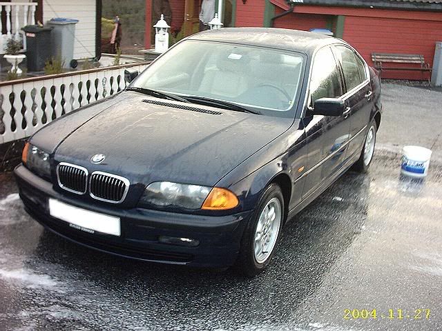

Vinterfelgene kom på for noen uker siden, og idag fikk bilen en SKIKKELIG vask. Til tross for det berømte bergenske regnværet dristet jeg meg altså til å få vasket bilen. Hun trenger litt gnikking både her og der hun også inni mellom... hehe...

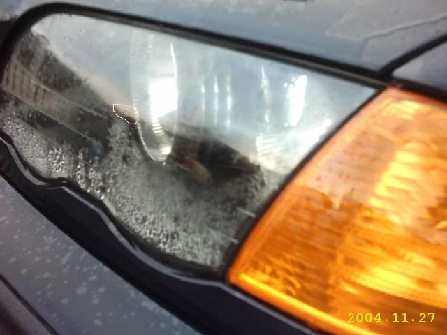

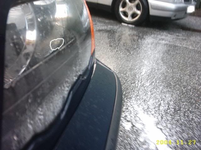

Men så til saken.... Jeg oppdaget nemlig noe på venstre frontlykt. Det er akkurat som et hakk, men bare fra innsiden av glasset på en måte.. Skal det og gå ann? Steinsprut fra innsiden? :D
Slenger ut et par bilder av det, selv om du egentlig ikke kan se skaden på bildene.
Spørsmålet er... Går det ann å bytte bare glasset, eller må hele frontlykten byttes ut? Dette blir igjen vesentlig for hvilken angeleyes jeg skal velge... skal jeg kjøpe løse ringer, eller komplett lykt? Dere skjønner problemstillingen...
Det går fint. Regn med å betale rundt 500 pr stk.
500,- pr glass vel? Regner med du ikke snakket om de løse ringene til angeleyes...
Er det vanskelig å få demontert lykten fra bilen, og er det noe spesielt vanskelig å få den fra hverandre, slik at jeg kan bytte selve glasset, og sette i angeleyes?
Ja, 500 pr. glass. Dette utifra delepris på $42 i USA. Lyktene er ikke særlig vaskelig å demontere hverken fra bilen eller i seg selv. Da går jeg utifra at en har litt peiling på å skru i fra før av. NB! Husk at lyktene må justeres inn etterpå. Dette er det værste med det hele, ettersom en bør ha riktig utstyr for å få det riktig. Man kan får de sånn noenlunde på egenhånd, men helt 100% krever skikkelig måler.
Lykteglassene koster f.eks 259,- hos http://www.motortechnik.no Sannsynligvis er prisen ganske lik hos din lokale bmw-dealer.
Å skifte lykteglass er piece of cake. I hvertfall når du har gjort det en gang. Blinklyset må ut. Når du åpner panseret så ser du et hull rett over blinklyset. Bruk et skrujern e.l. til å trykke ned en "plastik-hendel" som holder lykta på plass. Når du holde denne nede er det bare å dra lykta ut.
På toppen av hovedlykta er det en slags pakning som er festet med 5 klips. Denne må av. På bunnen av hovedlykta er det en list som går under hele lykta og blinklyset. Denne må også av. Den sitter sikkert ganske godt fast, men den kan dras ut. Den er kun festet med plastik-klips.
Deretter er det bare å ta ut lykteglasset som også er festet med en del plastik-klips rundt hele lykta.
Dersom du har mye fukt inne i lykta ville jeg også bestillt ei ny pakning til å ha rundt lykteglasset.
