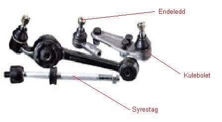

- kulebolten ( de kulen som st.demperen er feste til bro med)
- Ekstra reimhjul vist motore din bare har 2
Du kan kjøpe nytt 3 delt reimhjule eller du kan kjøpe et som du monter på det du ha.
Husk å at bilen må på forstilingskontroll etter på.
Kulebolten er den som er merket rød

Nei endeleddene er de kulen som sitter på tannstanga :)
Nei.. men da vil ingen verksteder vklare å juster forstillingen din 100% .. er nemmelig en anne vinkel på kulebolten til servo ogg til ikke servo.

Var endeleddene jeg mente i første posten. "styrekuler":rolleyes: :D
Hva er forskjell på disse?

Bærekule, styrebolt, kulebolt er det samme med forskjelige navn
Se under bilen din, så ser du der støtdemperen er festet til nedre bro det er kulebolten
