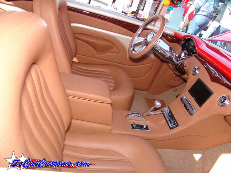

moderne look på interiøret er kult! hvor mye tenker du å legge i ombyggingen? jeg har en personlig oppfatning om at beige skinninteriør med chromeratt er noe av det feteste som finnes!
sjekk dette feks
Vel, jeg regner med en total sum på et sted mellom 30-50000,-
Og for disse pengene skal det bli mye bil;)
Bilder regner jeg med kommer når selve arbeidet begynner. Slik den står, og ser ut nå, er den langt ifra noe å skryte av :rolleyes:
Men uansett om jeg så skal lage det sekv, så skal jeg ha et interiør i denne stilen, eller noe i stilen som 1987 Transam/69z-28 kom med ;)
