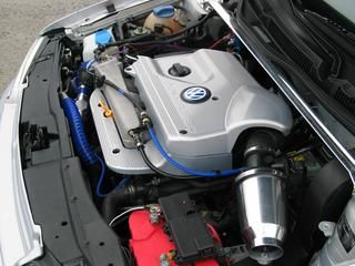

Jeg fant feilen!
Har installert den dumpventilen jeg postet om tidligere i tråden.. Betalte 1900 for den. Kjøpte ny LMM på møller for rett under tusenlappen (måtte levere inn den gamle - "pant"), og renset K&N flatfilteret mitt, og filterboksen. Har ikke fått testet hvordan dette går enda, venter på at filteret skal tørke, men ser ut som det er riktig montert.
Ikke at det kanskje hjelper så mye, men fulgte også denne guiden .
MEN!
Da jeg installerte dette så jeg at el-pluggen som går inn til N75 J ventilen (ved siden av dumpventil) er defekt. Den ene av to el-kabler som går inn i pluggen har røket av innerst i pluggen og er ikke festet (den grønne). Det er kun den gule som sitter i.
Noen idè om hvordan jeg får fikset dette?

Skaff deg et åpent filter med varmeskjold, det anbefales på det sterkeste. Det er da du får utbytte av den ventilen du nettopp har kjøpt. Du får da skikkelig turbo lyd med litt turbohyling og knegging når du slipper gassen. Filteret er veldig enkelt å montere på en gti. Varmeskjold burde du ha for å unngå effekt-tap med tanke på varme.
