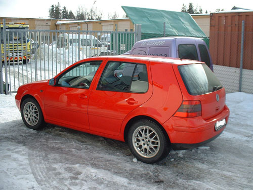

Skal ha pluss for at du er første jeg har sett som har fått montert inn ny IC uten at rørene stikker ut på høyre og venstre side :)
Tack... d fick vi jobba hårt för att klara av=)
Originally posted by Silverboy
Stilig.. hva snakker vi om av andre mods?? Turbo? Dyser? Downpipe? Grenrør?
3"-2.5" avgassytem,Mitsu 19T turboagg,extraktorgrenrör,Spridar byte,Mappning,Koppling,diff,svänghjul,tryckplatta å lite andra små grejer....
D e bara ic:n som e på plats ensålänge men grenröret blir klart vilken dag som helst... Turbon e portad å klar å avgassytemet ligger å väntar å likaså spridarna...
Knobben:
19T?? Hva sitter det på?? Hvor stor er den i forhold til 9-5 Aero turboen?? TD14 er vel det??
Hadde nemlig litt planer om en sånn i min bil, men det fikk vike til fordel av bilbytte snart (håper jeg..)
Skal du mappe bilen eller blir det noen form for Unichip??
En kille jag känner (Rolle Scirocco) hjälper mig å svetsar ett extraktorgrenrör till turbon...
Min turbo heter T04 19T å 9-5 Aeron har en T04 16T har jag för mig... Är dock inte säker... D kan sitta en 18T oxå...
Bilen ska mappas av Claus på Turbocenter...
