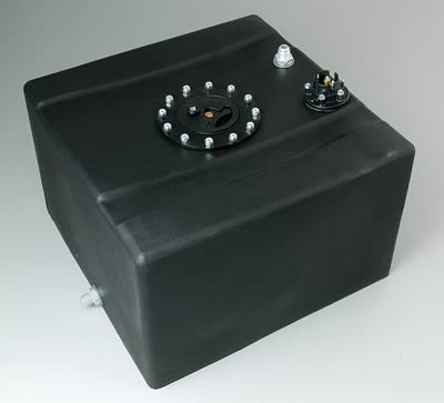

Ottesen Skrevet Desember 9, 2004 Forfatter Rapporter Share Skrevet Desember 9, 2004 Blir nok både stol,4-punkt og fuelcell med en gang....jeg fikk en pris på fuelcell i norge,men jeg tror jeg tar det rett fra summit. Det blir ikke no 60 liter nei, blir 12 gallon (40) fordi det er det samme som jeg har nå... Men du Bead-lock ? På den cell jeg skal ha så kan jeg velge om jeg skal ha " Ideal for street use, they include a 0-90 ohm sending unit for use on GM-type fuel level gauges." .... Har jeg gm-type ? vet du det ? Mvh Ottesen Edit: hmmm.....har tittet litt nå og tror faktisk det blir 16 gallon fordi cellen er så utrolig mye finere... 12 gallon 16 gallon Hva syntes du jeg skal gjøre, kjøpe monteringsett fra summit likt som cella ? og hva syntes du om foam, er det noe visst ? Takk for svar Siter 82 Mustang 302 med 280/290 kam,porta topper, Speed-Pro Hypereutectic w/ Coated Skirt stempler,Accel/Malloy tenningssystem,osv osv 96 Mercedes E230 87 Bmw e30 325i. Var pen og trimmet, men ble knust av en "kamerat" :( Lenke til kommentar Del på andre sider More sharing options...

Bead-lock Skrevet Desember 9, 2004 Rapporter Share Skrevet Desember 9, 2004 zzzZZZ på jobb i 7-8 tida.... jeg da...:D ja enig at den ser bedre ut, har en slik selv som skal i 38 rodden. Bare å lage remser i alu som er skrudd forran og bak... Men passer den på bredden ned mellom vangene der den orginaltanken er? å pass på å få en tank med 2 uttak, kjekt å ha det hullet i reserve....:D Siter Min hjemmeside... http://www.lefsa.no Lenke til kommentar Del på andre sider More sharing options...
Ottesen Skrevet Desember 9, 2004 Forfatter Rapporter Share Skrevet Desember 9, 2004 Originally posted by Bead-lock zzzZZZ på jobb i 7-8 tida.... jeg da...:D ja enig at den ser bedre ut, har en slik selv som skal i 38 rodden. Bare å lage remser i alu som er skrudd forran og bak... Men passer den på bredden ned mellom vangene der den orginaltanken er? å pass på å få en tank med 2 uttak, kjekt å ha det hullet i reserve....:D passer vet jeg ikke....skal jo være i bagasjen :) den gamle tanken skal vekk.... Siter 82 Mustang 302 med 280/290 kam,porta topper, Speed-Pro Hypereutectic w/ Coated Skirt stempler,Accel/Malloy tenningssystem,osv osv 96 Mercedes E230 87 Bmw e30 325i. Var pen og trimmet, men ble knust av en "kamerat" :( Lenke til kommentar Del på andre sider More sharing options...
Bead-lock Skrevet Desember 9, 2004 Rapporter Share Skrevet Desember 9, 2004 men når du tenker vekt og fordeling , så er det jo vel om å gjøre å få den lengst bak og lavest mulig ikke sant? kjekt om den da passer ned mellom vangene så du få den langt med.... så får du jo litt bedre plass i kofferten også....! Siter Min hjemmeside... http://www.lefsa.no Lenke til kommentar Del på andre sider More sharing options...
Ottesen Skrevet Desember 9, 2004 Forfatter Rapporter Share Skrevet Desember 9, 2004 Originally posted by Bead-lock men når du tenker vekt og fordeling , så er det jo vel om å gjøre å få den lengst bak og lavest mulig ikke sant? kjekt om den da passer ned mellom vangene så du få den langt med.... så får du jo litt bedre plass i kofferten også....! joda,enig der.... men den passer kun i bagasjen. :( :) Siter 82 Mustang 302 med 280/290 kam,porta topper, Speed-Pro Hypereutectic w/ Coated Skirt stempler,Accel/Malloy tenningssystem,osv osv 96 Mercedes E230 87 Bmw e30 325i. Var pen og trimmet, men ble knust av en "kamerat" :( Lenke til kommentar Del på andre sider More sharing options...
OleM Skrevet Desember 9, 2004 Rapporter Share Skrevet Desember 9, 2004 Eh... hva ønsker du å oppnå med fuelcell, bortsett fra at det ser kuult ut? For det GJØR jo det :) Lavere vekt/ bedre vektfordeling fordi du kaster ut den gamle tanken? Tror ikke vektforskjellen blir noe å snakke om. Kommer lengre med karbonpanser, skjermer, bakdører hvis du har denslags etc. Mulig du får plassert fuelcelltanken lengre bak i bilen, men den kommer i så fall høyere opp enn originalt. Og så mister du jo bagasjeplass, det er jo viktig å tenke på når du suser rundt på banen :) Synes det er lite lurt å legge tunge ting bakenfor bakhjulene, og de bør i alle fall legges så lavt som mulig, ellers føkker du opp kjøreegenskapene kraftig. Kjørte en gammel VW Transporter type tung motor baki, uten last på vinterføre. Ut i fra den bilens ufattelige kjøreegenskaper burde den hatt ca 500 kg ekstra over forhjulene. Heldigvis er det meninga at den skal ha noen kg last med tyngdepunkt ca midt i bilen, da oppfører den seg langt bedre, nesten eksemplarisk. Eller er poenget med fuelcell å hindre luft i bensinslangen under hard kjøring? Skummet inni tankene synes jeg gjør lite for å hindre problemet. I tillegg er tanken rimelig flat nedi, så når du er i ferd med å gå tom for bensin, legger de tre-fire literne som er igjen seg opp etter veggen når du bremser, svinger eller aksellererer i mer enn 0.5 sekunder. Så lenge du ikke gjør noen av delene, går det heeelt fint. Men fuelcell funker brukbart når det _rister_ feks ved kjøring på brostein eller grusvei, risting (vibrering) foregår jo bare i noen hundredels sekunder i hver retning og dermed bremser skummet ned bensinen slik at den ikke får tid til å legge seg opp langs en eller annen vegg. Løsning på vektfordelingsproblemet (med tanke på plassering av bensintank foran/på linje med bakjulene og lavest mulig): Behold originaltank. Du vil heller ha en bil med lavt tyngdepunkt som er litt lett bak, enn en som har plenty vekt på bakhjulene, men tyngdepunkt i høyde med hodet ditt. (Jada jeg overdriver litt men det er for å illustrere et poeng...) Løsning med tanke på luft i slange & bensintilførsel: Bygg/kjøp surgetank, og evt klask på en ekstra bensinpumpe etter surgetanken. Kjør returbensinen fra motoren inn på surgetanken, og retur fra surgetank inn på hovedtank. Surgetanken får da bensin fra to kilder, eventuell luft på toppen blir fortrengt av bensinen som pøser inn - ut til hovedtanken, og du skal være JÆVLIG flink hvis du klarer å få luft i slangene inn til motoren, du må omtrent kjøre opp ned for å få det til. Surgetank er det eneste som fungerer, unntatt å ha full hovedtank HELE tiden. Her til lands er det litt for langt mellom bensinstasjonene til å klare det, og når du er på banen er det kjedelig å måtte stoppe for hver runde. En kompis knertet nettopp sin 550 hesters motor sin pga for lite bensin i fuelcelltanken. Aksellererte noen sekunder i tredjegiret, all bensinen klistret seg opp etter veggen i tanken, og vips: Vinterprosjekt og kjerringa hans kan se langt etter julegaver. Siter Lenke til kommentar Del på andre sider More sharing options...
