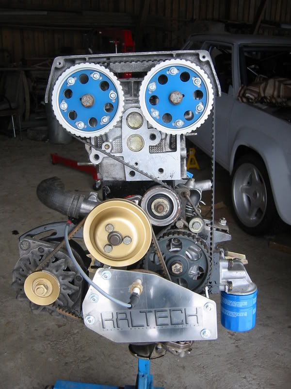

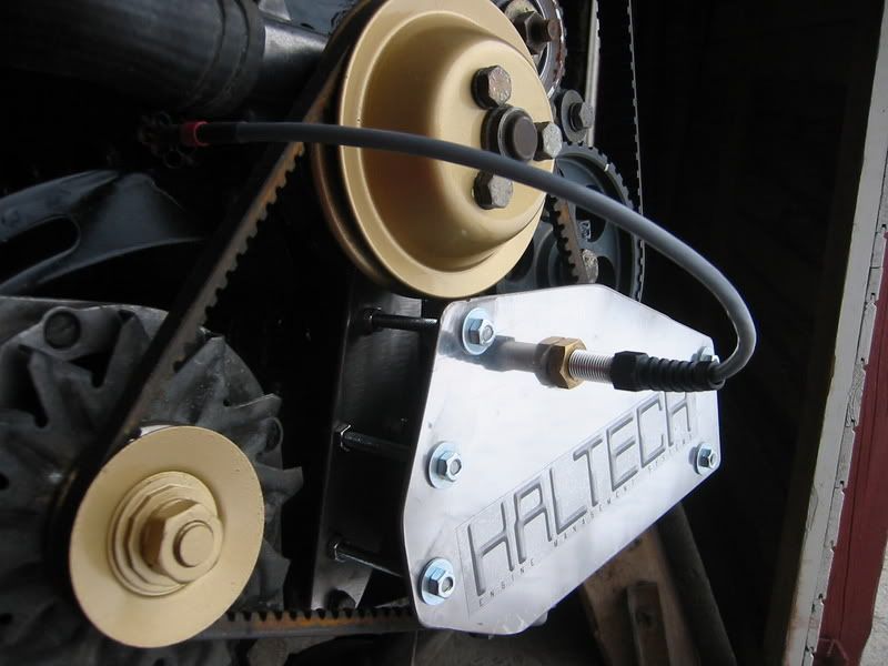

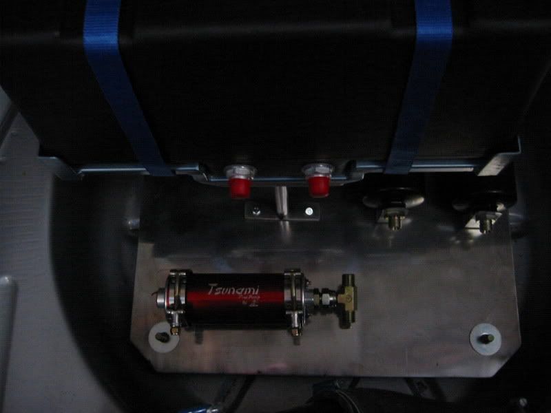

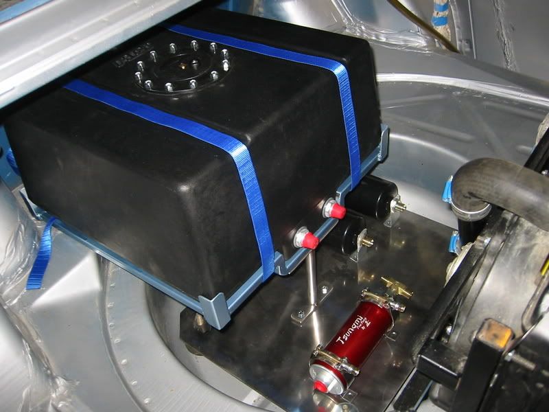

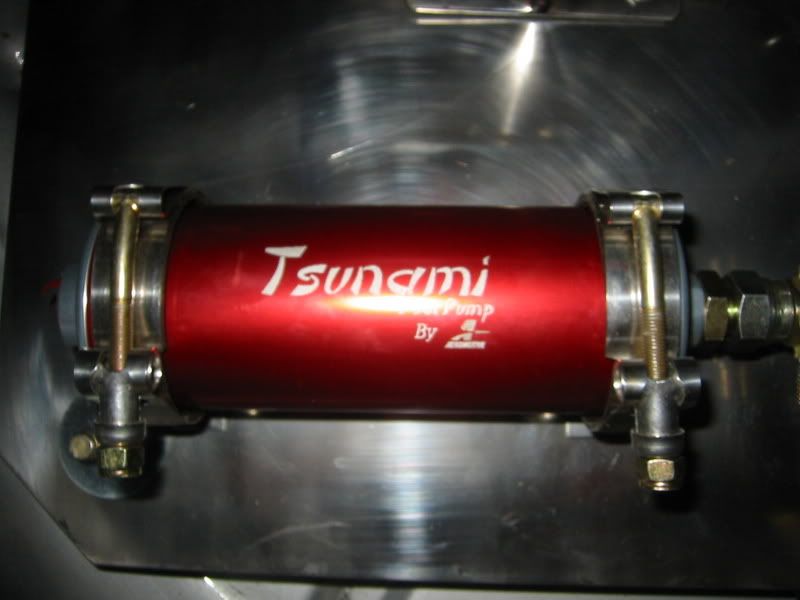

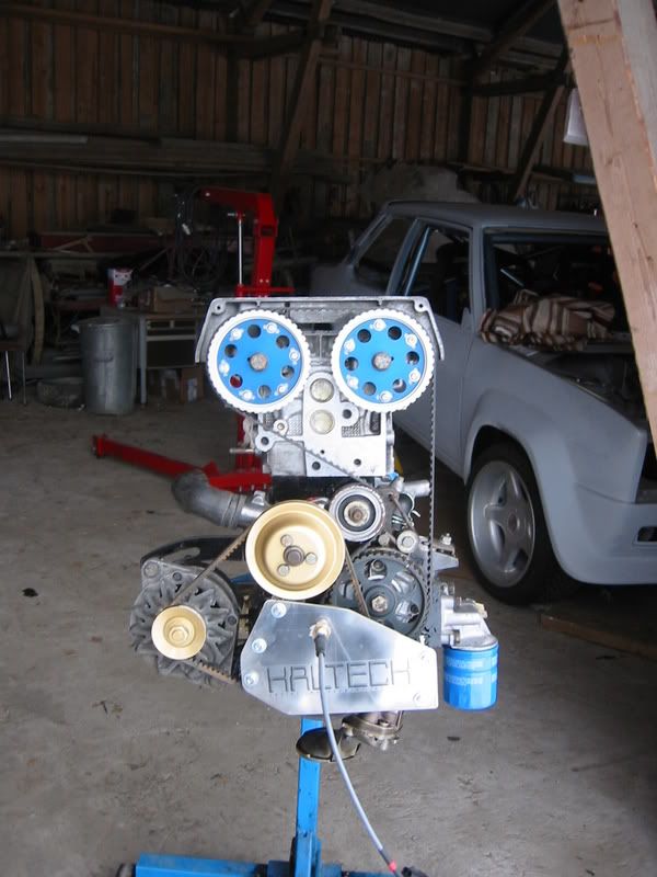

En lite oppdatering etter helga`s aktiviteter.Har blitt mange og KALDE timer denne helga;)
Har fiksa litt både her og der!Legger opp noen bilder, noen av bagasjerom etter montering av fuelcell, samt noen av motor etter bl.a sensor på svinghjul er montert!
