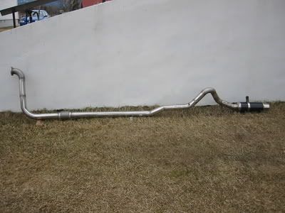

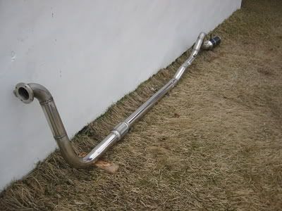

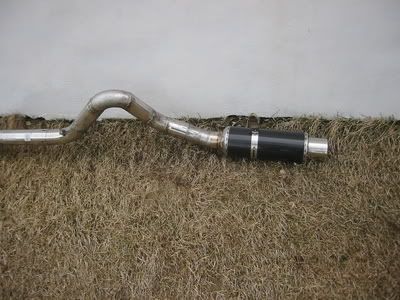

Eksosanlegget viste det seg å ta omtrent 20 timer lenger å lage enn vi hadde håpet på, var visst ikke tenkt at det skulle ligge ett 3 toms rør ovenfor kardangen, samtidig som bilen skal " ligga neråt" da den ble produsert på slutten av 70- tallet.

Slenger ut ett par bilder av eksosen(vil ikke høre noe negativt om "japsedemperen":))
