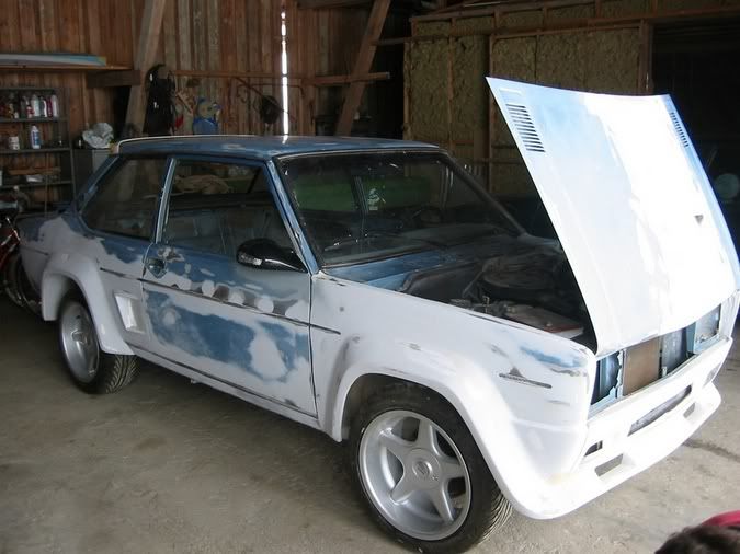

prøvemontering av speil!(før senking og med høyere profil på dekk)

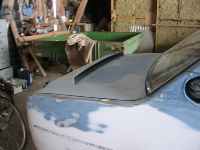

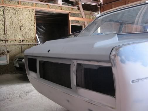

Luft vil her blitt tatt inn i luftinntak bagasjerom, samt i luftinntak i siden på bilen.Samtidig vil to kjølevifter få ut luften mellom grill i bakplate.Bakplate er også ombygd til å passe baklamper fra 131 racing.

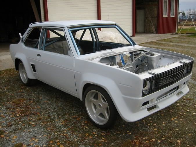

Bilen slik den er i dag!får satse på å få gjort litt i jula;)

alfa 155: har abarth spoileren liggenes, men ettersom vi måtte flytte radiatoren baki pga for lite plass, blir det kun luftinntak på bakluka, bli ikke pent med begge deler!
