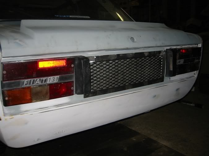

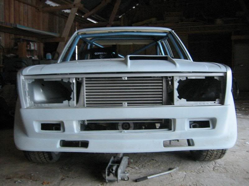

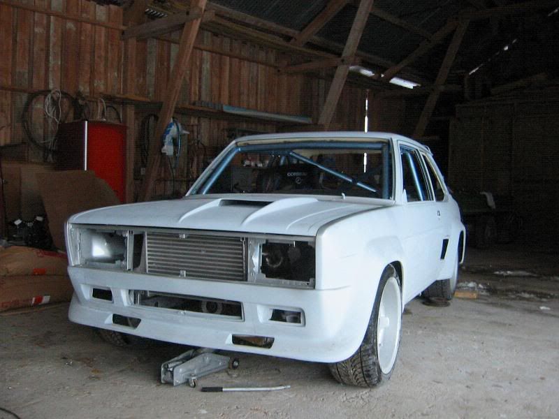

slenger ved ett bilde bakfra med prøvemontering av baklamper og grill ganske tidlig i stadiet!

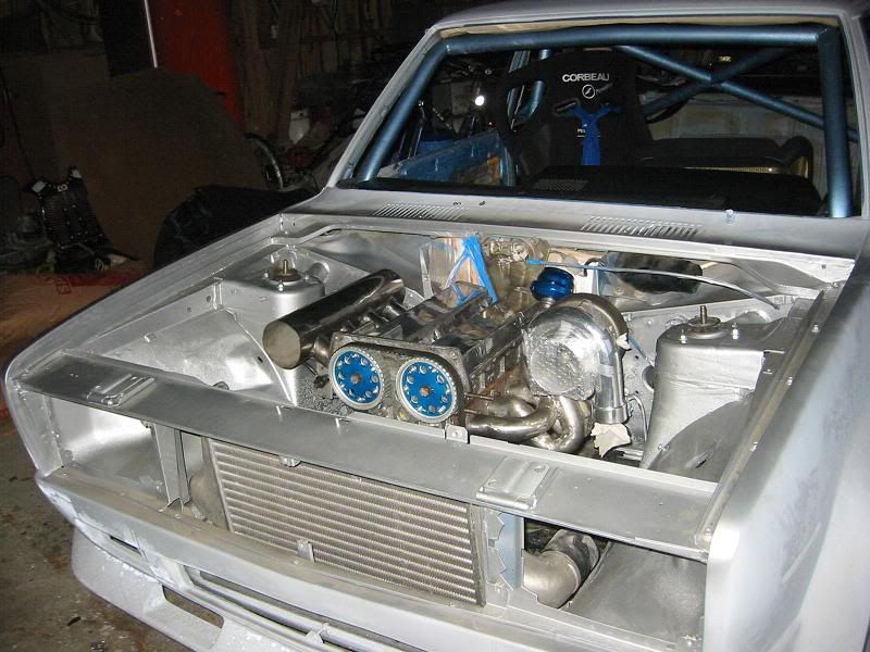

Heisann!

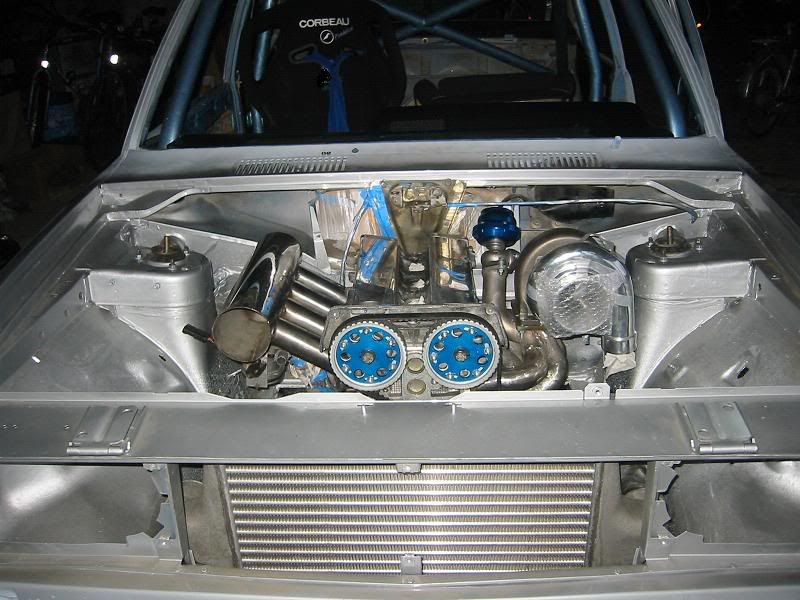

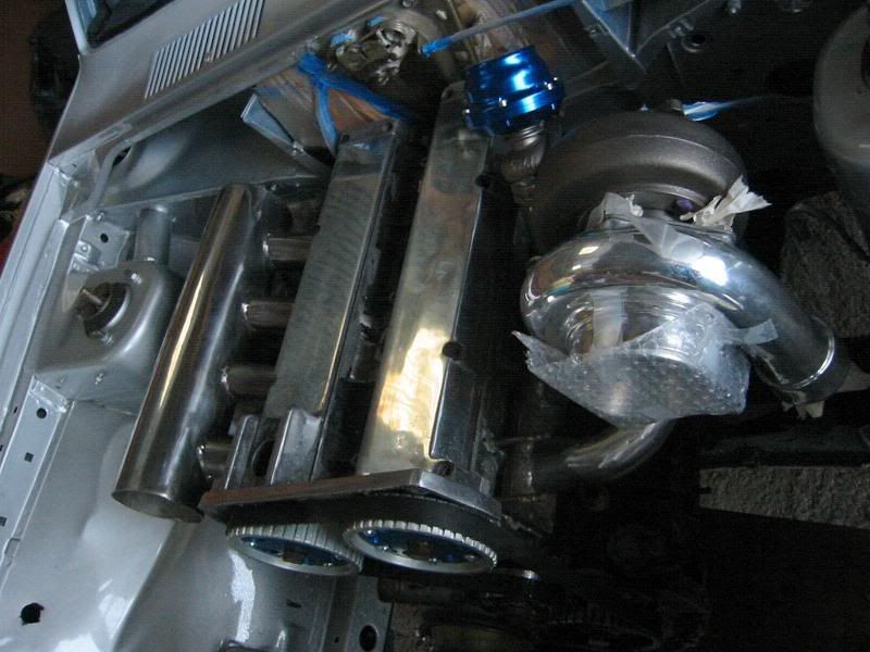

Bruttern og jeg har tatt oss sammen og "lea" litt i låven i dag.
Har sluppet nedi blokka og "kasta" på grenrør og innsug.
I tillegg fikk vi sjekket om panseret gikk på da turbo`n var på plass, det var akkurat på grensen, men det gikk;)

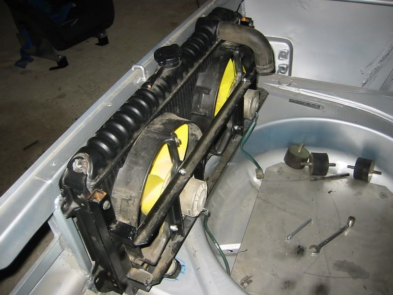

Ellers har vi jobbet litt med å dra vannslanger til radiatoren!
Slenger opp noen bilder;)

Dette ser bra ut!
men håper dere har varmedeksler opp mot panseret fra turboen?
Glassfiberpansertar lett fyr og tar det først fyr kan dere si bye bye til bilen!:rolleyes: Og det hadde jo vært litt kjipt...
Det er derfor de som bruker 131 i rally feks i finland ikke har på Abarthpanseret, fordi reglemanget sier at det ikke er lov, pga brannfaren...
Og når den turboen deres for bra med turtall over en periode blir en nok ikke akkuratt kald vil jeg tro ;) ;) hehe

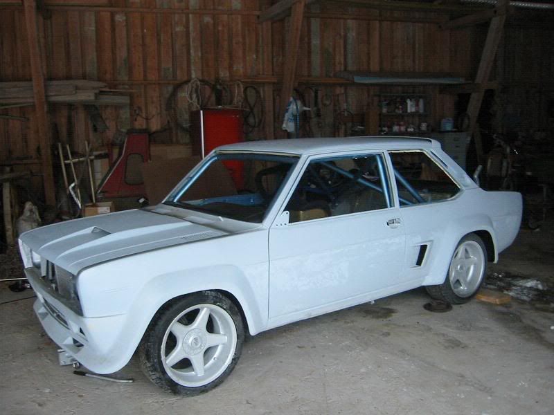

De skjermutbyggerne, kjøpte dere det kittet der det er hele skjermene foran og bak i glassfiber, eller er det kun skjermutbyggerne som er i glassfiber??

texascom: toppen er vel i grunn komplett, spjeldhuset er på plass og sitter midt på, på undersiden av innsuget, blir kortest mulig vei fra intercooler til innsug da.
Alfa155: skal ha på varmeskjold ovenfor turboen ja, er kun luftinntak som er av glassfiber på panser, ellers er det kun skjermbredderne som er av glassfiber, ikke hele skjermen.
Har tenkt på volvo aksling ja, men er ikke sikre på hva vi havner på enda!

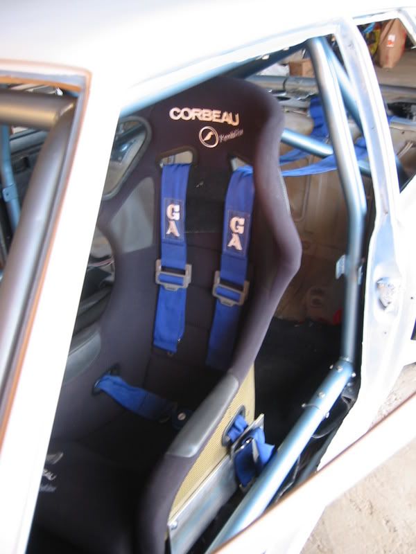

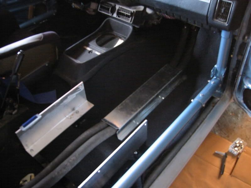

oppdateringer på bygget:

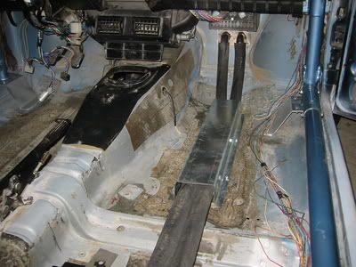

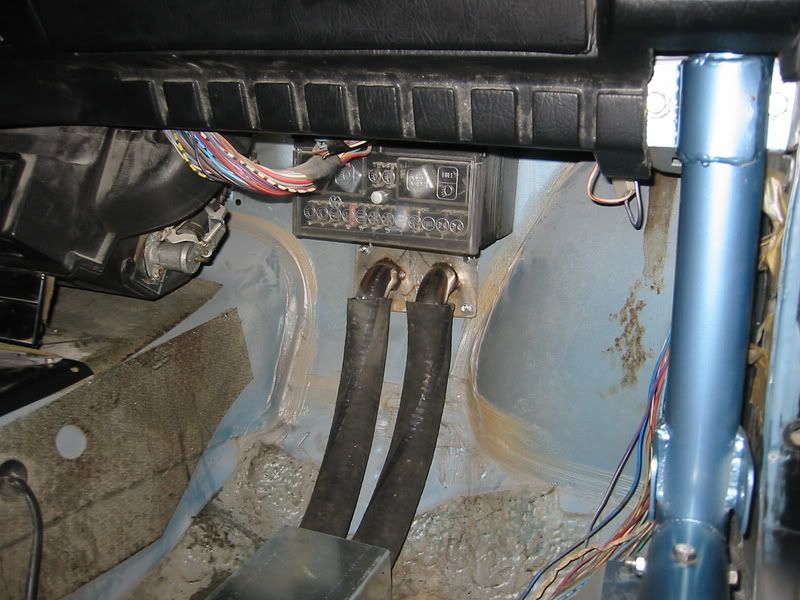

- har nå blitt ferdig med å dra radiatorslanger til bagasjerom

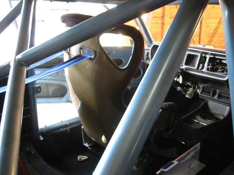

- har laget alle festepunktene til 6 - punkt selene
- lagt i trekk inni bilen, tilpasset dette og fått satt inn stolene
- satt inn seler
- startet å kobble opp elektronikken i dasjbordet igjen
får prøve å få slengt ut noen bilder!

legger ut noen bilder!
slik radiatorslanger er dratt gjennom bilen:
h102-0216_IMG.jpgttp://img.photobucket.com/albums/v626/rismoenbrosracing/radslangeutbak.jpg[/img]
radiator med vifter:
slanger slik det vil bli. oppe på trekk med "varmeskjol"
bilder etter stol og "sekspunkt" er montert
