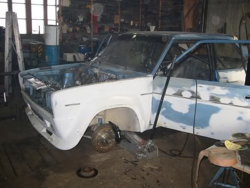

For det første må jeg innrømme at jeg ikke har noe særlig peiling på dette.det vi har gjort er ihvertfall:
- fjernet alle gamle fester og laget nye, brukt festene fra fiat akslingen og forsterket disse.
Era: har ikke noen erfaringer med denne akslingen.avet om en som har nøyaktig samme aksling på en pickup, i denne er det ca 550 hk og det har holdt fint så langt.
Er enig med skody, for å ta ut stikkakslingene måtte vi fjerne noen c- klips, utenom disse er det vel ikke noe mer som holder de fast.
Hadde planer om å teste en volvo 1031, men ettersom vi måtte ha andre stikkakslinger som i tillegg skulle orke litt synes vi de ble vel dyre, sellholm skulle ha 17000 kr, mulig det hadde vært andre alternativ, men vi har iallefall valgt å teste ut denne akslingen først.
Har justert bredde på stikkakslingene nå uten at vi trengte å korte inn "selve" akslingen, kun stikkakslingene.Har i tillegg gjort om boltsirkel til 4*100.
Når det gjelder vekten på den er jeg usikker.Har jo drivi å "bært litt rundt" på både den originale og den nye, og etter min mening kjentes det ikke ut til å være så stor forskjell.Kan jo eventuelt sjekke opp dette nøyere.er original sperre som sitter i nå, er mulig den er litt ufølsom ja, vi får vente å se;)
Slik det ser ut nå kommer vi ihvertfall å prøve med denne, så får vi heller prøve noe annet senere, er morro å teste litt;)

Sorry min feil sjekka notatene Volvo 1031 sammenliknes med Dana 40 mao det er ikke en Dana aksel men tilsvarende sterk.
Vet den er blitt brukt i masse Rodder i sverige.
Når det med C clips er sakt så finnes det opbygging sett men det krever nye stikk aksler noe du trolig gjør uansett da alle akselen jeg har sett har ødelagt lager bane pga lagera ruller dir på stikk akselen.
Å når lageret ike byttes ofte nok ødelegges stikk akselen...
Lykke til med et knall tøft prosjekt.

Får komme med noen små oppdateringer igjen!
Har nå endelig bestemt oss for hvilken bakaksling vi skal velge, blir nok litt for "slitsomt" å kjøre med sveiset originalaksling!
Har i helga vært vært å skrudd av en GM 10- boltet aksling fra en chevrolet.Denne har lamelldiffsperre og fullflytende akslinger.
Dette skal gjøres før vi kan få den på:
- fjerne gamle opphengsfester, sveise på nye.
- justere bredde, samt boltsirkel
- bygge om til skivebremser
Håper bare at denne er god for litt juling;)
Slenger samtidig ut noen bilder, har vel ikke akkurat skjedd så mye, men slenger ut ett par alikevel:)(var desverre begynt å bli litt skumt da vi tok de)
