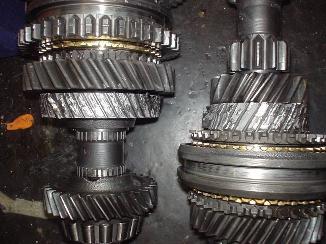

har fått en kjekk lyd på 3giret på gt-r'en min. og må få girkassen min på overhaling hos mazdafun ,
men kan noen gi meg step by step sjekkliste for og skru ut girkassen og montere den igjenn?
har begrenset med verksted timer så jeg må få den ut så smertefritt som muligt:D

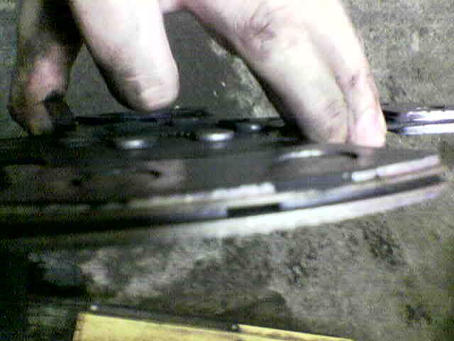

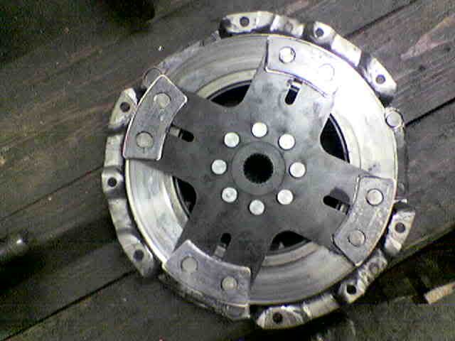

tok også ut clutchen for og sjekke om det var noe galt med den.
den såg slik ut:
er dårlige bilder pga jeg tog di med mobilen.
MEN
er dette sinter?
og er den veldigt slitt?
