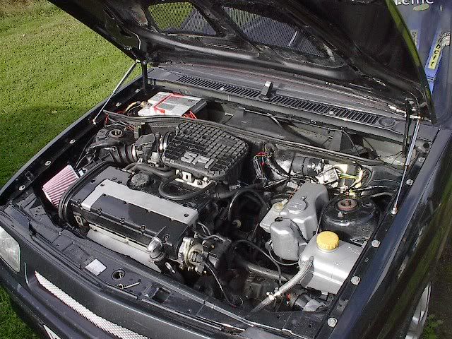

Corsa Tuner Skrevet Desember 21, 2004 Rapporter Share Skrevet Desember 21, 2004 Originally posted by Fyrsten Jeg har en Corsa A som begynner å bli litt brun i kantene... Og da i sammenheng med lakk så hadde det jo vært greit å gjort litt annet småtteri med den å. Har jo noen tanker i hue men det er jo greit å få noen tips... Så hvis noen har tips om ting som er lett gjennomførbart, nettsteder o.l. så hadde det vært fint. Kommer jo litt ann på hvor my kr du har tenkt å bruke da... Har NYE M3 kanalskjørt, GSI bakluke spoiler liggende hvis det er intresse for det? Har også grått dashbord, komplett med alt untatt instrument.(har GSI instrument, men må bygge om i min egen før de blir solgt) Hvilke års mod har du? Muligheten er å bytte skjermer, lykter, grill for å få 92mod look da, er en del penere enn den gammle. Få senke den godt nedpå, minst 80mm og 15" med 45 profil dekk. Her er ett bilde av bilen min... Siter Audi A4 TDI Vectra B 1.8 16v Lenke til kommentar Del på andre sider More sharing options...

Corsa Tuner Skrevet Desember 23, 2004 Rapporter Share Skrevet Desember 23, 2004 Dashbordet mitt er til gammletypen desverre. 16v montering er litt jobb, men ikke all verdens. Må ha masse nye spesial deler som: Drivaksler, motorfester, hjulnav.... Dette er no jeg har laget alt av selv ;) Må lages plass til dynamo... Driver å prøver å få dette godkjent nå om dagen.. Ang dekk felg er det trangt bak. Har nå 6X15 ET 49 med 195/45-15 Er en ypperlig dim på både dekk og felg egentlig- Skal du opp på 7" bredde sliter du med kanten bak Siter Audi A4 TDI Vectra B 1.8 16v Lenke til kommentar Del på andre sider More sharing options...

Corsa Tuner Skrevet Desember 24, 2004 Rapporter Share Skrevet Desember 24, 2004 Originally posted by fluid Vet ikke om instrumentene fra gamledashen passer på nye dessverre.. Corsa tuner: må man lage drivaksler selv? har hørt at man kan bruke indre knuta fra ascona c m/ bigblock og resten fra corsa gsi? Er du VELDIG heldig finner du den rette akselen fra GSI som har 22splines.. Men denne er ikke lett å finne. Har sjekke med de i UK og der sier dem den kom kun på en mnd regga biler. Har prøvd 2 sett sjøl, men fant det best å lage dem. Alle med big block har store knuter inne (f16kasse ->) Siter Audi A4 TDI Vectra B 1.8 16v Lenke til kommentar Del på andre sider More sharing options...
