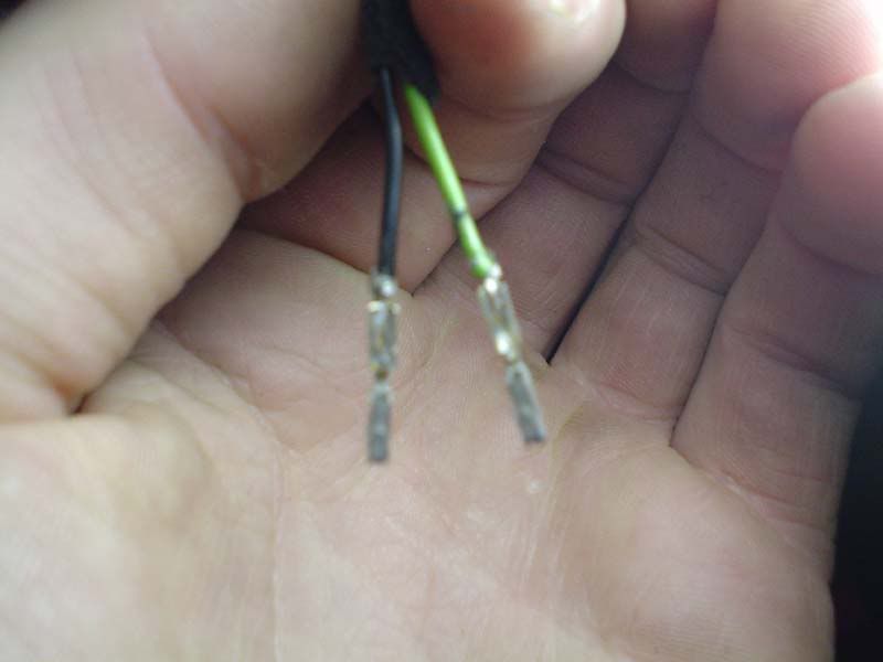

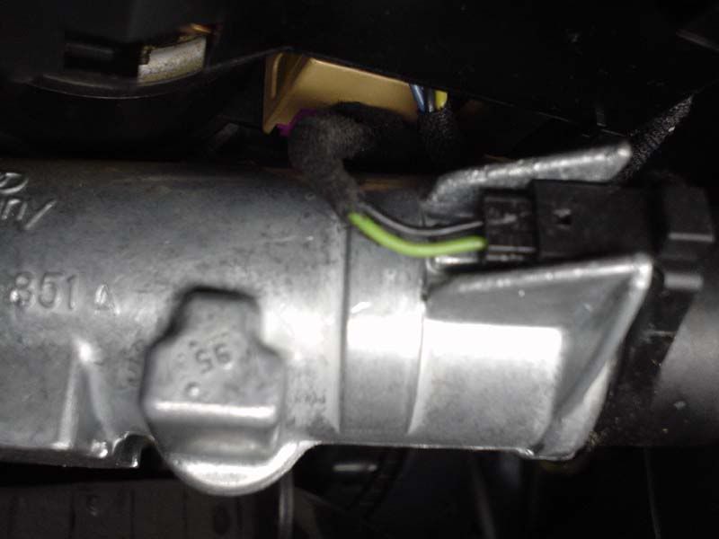

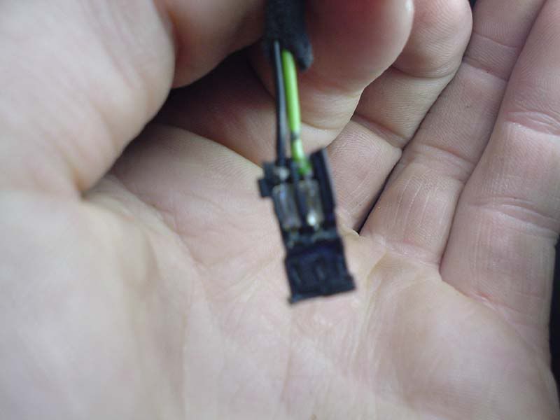

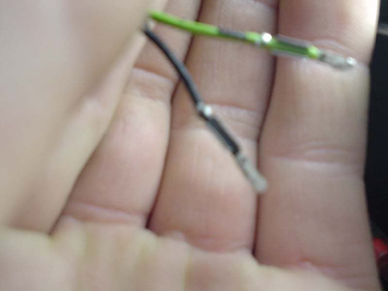

vwfreak Skrevet Desember 27, 2004 Rapporter Share Skrevet Desember 27, 2004 Jeg vet hva feilen er.. Glem nøkler å alt det der.. Det har ikke noe med det her og gjøre.. Det er en feil som er ganske kjent på VAG.. Det er den ringen/mottakeren som sitter rundt tenningslåsen din som kødder.. Gjør dette, så er feilen rettet: Ta av batteripolen. (lurt) Ta av rattet. Fjern dekslene rundt sånn at du kommer til tenningslåsen. Nå vil du se den mottakerringen som sitter rundt tenningslåsen. På den sitter det en plugg med 2 små ledninger inn på.. Nå kommer finmekanikken: Du må da ta av den pluggen fra mottakerringen. Etter du har gjort det må du dele den pluggen i 2. Da ser du at ledningene går innpå hver sin lille "stikker". Disse "stikkerne" er bare klemt utenpå isolasjonen på ledningene som medfører dårlig kontakt.. (som er problemet ditt..) Det du må gjøre nå, er å ta ut "stikkerne", avmantle ledningene og lodde de forsiktig på "stikkerne". Husk og ikke bruk for mye loddetinn, da "stikkerne" skal ha plass i pluggen igjen.. Skal prøve å lete fram et bilde til deg her... Dette er 99,9% sikkert din feil... :) Siter x Jetta 1.8 84 mod. A4 1.8T 95 mod. Lenke til kommentar Del på andre sider More sharing options...

vwfreak Skrevet Desember 28, 2004 Rapporter Share Skrevet Desember 28, 2004 Her kommer bilder som kanskje gjør det lettere og skjønne... Det er ikke vanskelige operasjonen, man må bare ha litt teknisk innsikt og tolmodighet.. ;) Pluggen som sitter på mottakerringen: Pluggen er her delt og stikkerne er tatt ut.. Dårlig bilde men man ser at stikkerne er bare klemt utenpå isolasjonen. Her er ledningene avmantlet og loddet inn på stikkerne. Enda et dårlig bilde.. Ferdige stikkere plassert inn i pluggen igjen.. Pluggen er fortsatt delt i 2.. Siter x Jetta 1.8 84 mod. A4 1.8T 95 mod. Lenke til kommentar Del på andre sider More sharing options...
