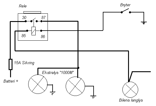

SilweR Skrevet Desember 26, 2004 Rapporter Share Skrevet Desember 26, 2004 heisann! jeg har et par tusenmeter som jeg skal sette på en subaru 1,8dl 1987mod, men så er det ikke relè på de orginale fjærnlysene å gå ut ifra/hente styrestrøm til det nye relèt, og da vet jeg ikke hvordan jeg skal gjøre det. relèt jeg har er et slikt med 5 pinner på.. er det noen som har en tegning, eller en god forklaring på hvordan jeg gjør dette? p.s er helt blank når det kommer til elektronikk på biler! håper på svar snarest.. det er mørkt ute:) Siter Lenke til kommentar Del på andre sider More sharing options...
Knusern Skrevet Desember 27, 2004 Rapporter Share Skrevet Desember 27, 2004 Det er som regel ikke rele på fjernlys, fordi disse er avslukket ved start av bilen uansett. Styrestrømmen henter du fra en ledning som går til fjernlysene. Hvis du har et voltmeter og sjekker så skal du ha spenning i den ledningen når fjernlysa lyser. Selvfølgelig må det jo være spenning der om det skal lyse i det hele tatt. ;) Så bare bruk en strømtyv og trekk ledning til bryteren. Jeg er vant med at releer har fire pinner. Da har du iallfall: 30 - til batteri, husk sikring 85 - til jord 86 - til bryter 87 - til lysa Siter *-------* mvh Erik *-------* ---> Sierra 2.0i CLX X - Rieju RR 50 X - Go-go tråbil X - Tippo trehjulssykkel Lenke til kommentar Del på andre sider More sharing options...
SilweR Skrevet Desember 27, 2004 Forfatter Rapporter Share Skrevet Desember 27, 2004 okei, holder det da å hente styrestrøm med en strømtyv fra den ene siden av bilen, åltså fra en av lyktene..? var idag og kjøpte "ready set" pakke med nytt relè og ferdige ledninger osv.. så nå er det bare å koble:) Siter Lenke til kommentar Del på andre sider More sharing options...
SilweR Skrevet Desember 28, 2004 Forfatter Rapporter Share Skrevet Desember 28, 2004 fikk lys i lyktene igår.. hente styrestrøm fra den ledningen som går til de orginale fjærnlysene... men så er det bare et problem..! jeg har nå 2x100W parklys!:rolleyes: åltså extralysene har på en måte direktestrøm når tenningen er på, for hvist jeg skrur på kun parklys, lyser extralysene også, det samme skjer hvist jeg skrur bryteren på off, da blir det mørkt over alt bortsett fra extralysene.. kan det ha noe med at jeg har hentet strøm direkte fra batteriet og inn på relèt? Siter Lenke til kommentar Del på andre sider More sharing options...
jhouge Skrevet Desember 28, 2004 Rapporter Share Skrevet Desember 28, 2004 se her du.. http://www.torshovbil.no/htmldoc/montereekstralys.html eller se den vedlagte linken med pdf fil.. i den katalogen er det et skjema som viser riktig kobling http://www.perhagen.no/filer/bilm_cdc_side_057-070.pdf Siter Jaman 2002 VW Sharan 1,9Tdi (mti) 1994 Plymouth Grand Voyager(Til salgs) N 59° 49' 53.47" E 10° 47' 16.47" Lenke til kommentar Del på andre sider More sharing options...
jhouge Skrevet Desember 28, 2004 Rapporter Share Skrevet Desember 28, 2004 eller se her.. denne er fin http://www.bilinform.no/motor/elektrisk/fjernlys.htm Siter Jaman 2002 VW Sharan 1,9Tdi (mti) 1994 Plymouth Grand Voyager(Til salgs) N 59° 49' 53.47" E 10° 47' 16.47" Lenke til kommentar Del på andre sider More sharing options...
jackpot Skrevet Desember 28, 2004 Rapporter Share Skrevet Desember 28, 2004 Originally posted by SilweR fikk lys i lyktene igår.. hente styrestrøm fra den ledningen som går til de orginale fjærnlysene... men så er det bare et problem..! jeg har nå 2x100W parklys!:rolleyes: åltså extralysene har på en måte direktestrøm når tenningen er på, for hvist jeg skrur på kun parklys, lyser extralysene også, det samme skjer hvist jeg skrur bryteren på off, da blir det mørkt over alt bortsett fra extralysene.. kan det ha noe med at jeg har hentet strøm direkte fra batteriet og inn på relèt? høres først ut som du har tatt styrestrømmen fra parklysa..... :rolleyes: men om du ekstralysene lyser når alle de andre lysa er tent... hmm... en eller annen ledning som har spenning uansett? 30 - batteri 85 - jord 86 - styrestrøm 87 - lys sjekk koblingene :D:rolleyes: Siter '01 E39 530DAT '95 mondeo sedan www.fordmondeo.org www.mondy.no Lenke til kommentar Del på andre sider More sharing options...
VolvoMan Skrevet Desember 28, 2004 Rapporter Share Skrevet Desember 28, 2004 åltså extralysene har på en måte direktestrøm når tenningen er på Du har tatt styre strøm fra parklysa... En enkel måte å finne fjernlys ledning på er å få noen til blinke/holde fjærnlysa på så måler du mellom jord og kontakt til du finner den ledning som gir utslag på voltmeteret... kan også bruke en koblingslampe.. kan det ha noe med at jeg har hentet strøm direkte fra batteriet og inn på relèt? Nei nummeret 30 betyr strøm direkte fra batteri + (vi sikring) Denne koblingen funker, men noen velger å jorde 85 i stede for 86 begge funker helt OK Siter Volvo 945 GLTD 1991 Volvo 740 GL 1986 (Delebil/prosjekt) Volvo 24? 19?? (V8 prosjekt) (x) Opel Record 2.0S 1984 (x) Honda Accord Combi Cupe 1984, (x) Volvo 244 GL 1979 (x) Volvo 244 Dl 1981 Lenke til kommentar Del på andre sider More sharing options...
