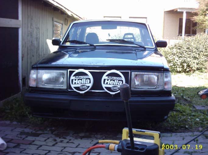

VolvoMan Skrevet Januar 30, 2005 Rapporter Share Skrevet Januar 30, 2005 Originally posted by largund Ja ikke sant!? Er det en gammel holk så ikke bruk penger og energi på sprøytelakking. Jeg brukte rulle på en bil en gang og på litt avstand ble resultatet absolutt brukbart. Kjøp en sånn liten rulle. 10cm bred kanskje, i skumgummi. Har du ett lokale som du kan varme opp litt. Over 20 grader sånn at du får malinga til å flyte litt utover før/mens den tørker så blir det bra. Det jeg gjorde med min forrige 240, lakket med bengalakk (hel blank) Her et bilde av resultat etter at lakken var tørket og blitt polert syns det ble OK... det vvann som er foran på pansert og ikke noe i lakken Siter Volvo 945 GLTD 1991 Volvo 740 GL 1986 (Delebil/prosjekt) Volvo 24? 19?? (V8 prosjekt) (x) Opel Record 2.0S 1984 (x) Honda Accord Combi Cupe 1984, (x) Volvo 244 GL 1979 (x) Volvo 244 Dl 1981 Lenke til kommentar Del på andre sider More sharing options...
