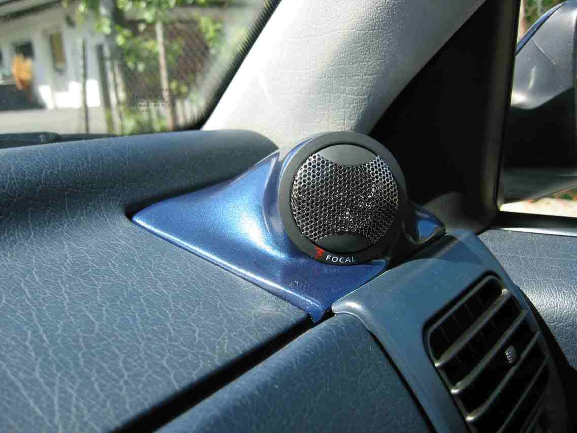

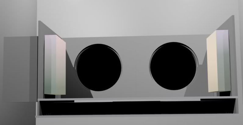

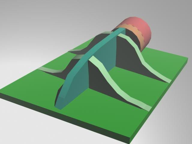

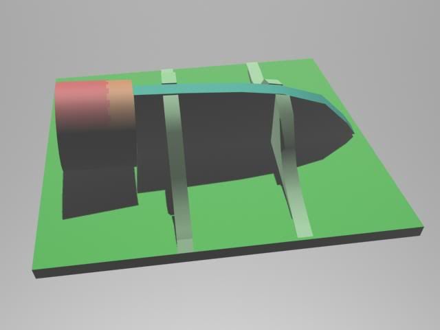

BeemerZ1 Skrevet Januar 1, 2005 Rapporter Share Skrevet Januar 1, 2005 Nå har jeg endelig kommet skikkelig i gang med prosjektet mitt! Tenkte jeg skulle legge ut en del her etter hvert i byggeprossessen. Så håper jeg på å få tilbakemeldinger og råd om hva jeg evt. bør gjøre annerledes. Målet mitt er å bygge et anlegg som både gjør det bra i EMMA, SPL og ser bra ut. Sånn "Kinderegg-greie" altså :D Etter det jeg vet, er det svært få biler som gjør dette. En god del ble gjort for snart et år siden, men nå har jeg solgt mye av det gamle anlegget. Det meste av det jeg skal ha, er kjøpt, men jeg mangler fortsatt litt. Nå skal jeg fokusere på å få det bra også i bagasjerommet. Sist ble jeg aldri helt ferdig... Dette er gjort tidligere: Diskantene: Dørene: Bagasjerommet: Diskantene mine har jeg laget holdere i glassfiber til, som passer der hvor orginalhøyttalerne var i dashbordet. Slik lagde jeg disse: Dette bygget jeg i HDF og spon. Deretter trakk jeg med stretchlaken og la på litt polyester. Så la jeg noen lag med glassfiber og polyester. Da gjenstod bare MASSE sparkling og pussing før lakkering... Jeg var desverre så opptatt med å få ting gjort at jeg helt glemte å ta bilder før jeg var ferdig med glassfiberen... Planen for hvordan jeg vil det skal se ut i bagasjerommet er sånn ca. slik: Det som er utenfor veggen på venstre side er batteriet. Noen vil gjerne se på størrelsen hvilket batteri det er... De to boksene på innsiden av veggene er kondensatorene. Planen var egentlig å ha disse på baksiden av veggene med plexi-rute foran, men det viste seg at det ikke ble plass :mad: Derfor blir det nok til at jeg bygger ut veggene med glassfiber som jeg setter plexi i. De siste to bildene hviser hvordan forsterkerne skal ligge i golvet. Skal også ha plexi og neon over forsterkerne. Ble en del skriving dette... Får ta en pause og heller komme med litt til senere. Så hva synes dere så langt? Siter Mvh Stian Mål for 2008: Passere 15? dB i Street C... Oppnådd: 152,5 dB. Deler til Golf 3 selges: Nytt panser, originale hovedlykter og lysbryter. Lenke til kommentar Del på andre sider More sharing options...

autod Skrevet Januar 1, 2005 Rapporter Share Skrevet Januar 1, 2005 Originally posted by BeemerZ1 Jeg har brukt Dynamat Extreme. Det er skikkelige dempematter :D Disse er blant det desidert beste som finnes til å dempe biler, bedre enn Brown Bread som det snakkes mye om her på forumet. Men det er også en del dyrere. De består av 2mm svart dempemasse (en slags gummi, minner om seig tyggis) med et lag aluminiumsfolie utenpå. Mvh Stian ser bra ut dette..:) blir spennende å se utviklingen, du har fått veldig fin finish på diskanthusene dine..:) lykke til..:) hvem forhandler dynamat i norge...? Siter Lenke til kommentar Del på andre sider More sharing options...
BeemerZ1 Skrevet Januar 1, 2005 Forfatter Rapporter Share Skrevet Januar 1, 2005 Originally posted by autod ser bra ut dette..:) blir spennende å se utviklingen, du har fått veldig fin finish på diskanthusene dine..:) lykke til..:) hvem forhandler dynamat i norge...? Aner ikke... Ikke hørt om noen her som selger det ;) Selges i de fleste andre land i hvert fall. Men jeg nøyer meg ikke med noe annet enn det beste, så jeg gjør mer enn gjerne en innsats for å få tak i ting :D Ser bilen din har stått til salgs en stund nå. Noe ny bil på gang, eller? Mvh Stian Siter Mvh Stian Mål for 2008: Passere 15? dB i Street C... Oppnådd: 152,5 dB. Deler til Golf 3 selges: Nytt panser, originale hovedlykter og lysbryter. Lenke til kommentar Del på andre sider More sharing options...

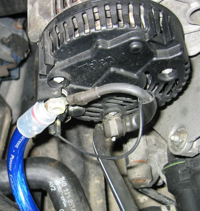

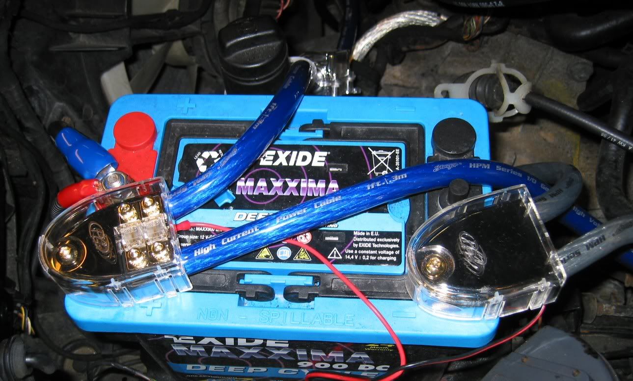

BeemerZ1 Skrevet Januar 1, 2005 Forfatter Rapporter Share Skrevet Januar 1, 2005 Første steg i arbeidet med prosjektet var å bytte strømledningen fra batteriet og bak fra 33mm2 til 52mm2. I tillegg byttet jeg de viktige ledningene i motorrommet til 52mm2; batteri til chassi, batteri til dynamo og batteri til motorblokk. Siter Mvh Stian Mål for 2008: Passere 15? dB i Street C... Oppnådd: 152,5 dB. Deler til Golf 3 selges: Nytt panser, originale hovedlykter og lysbryter. Lenke til kommentar Del på andre sider More sharing options...
