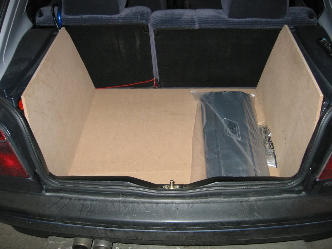

BeemerZ1 Skrevet Januar 12, 2005 Forfatter Rapporter Share Skrevet Januar 12, 2005 Nå har jeg endelig klart å fikse et par ting til i bilen! Veggene er nå tilpasset slik at jeg får maksimal bredde tilgjengelig til subkassene. Så da er det bare å få tak i litt materialer til å bygge kasser med. Jeg har også begynnt på arbeidet med å bygge om belysningen i bilen fra grønn til blå: Siter Mvh Stian Mål for 2008: Passere 15? dB i Street C... Oppnådd: 152,5 dB. Deler til Golf 3 selges: Nytt panser, originale hovedlykter og lysbryter. Lenke til kommentar Del på andre sider More sharing options...

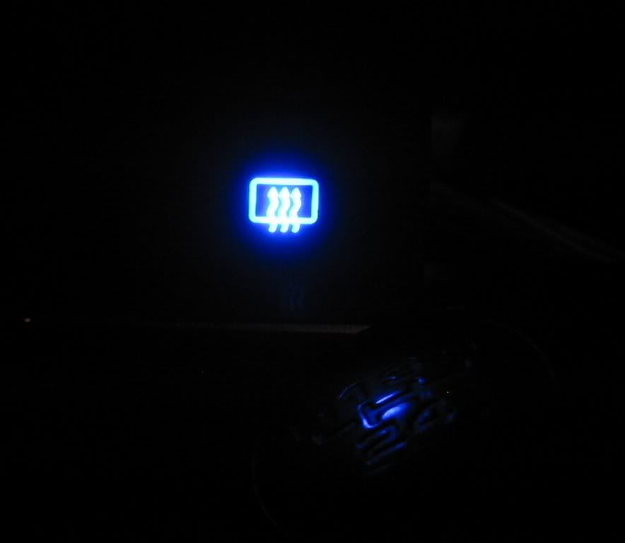

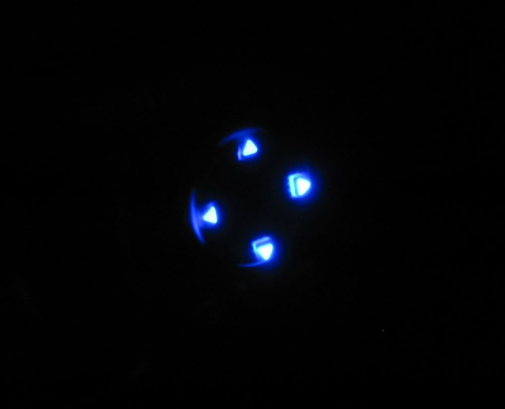

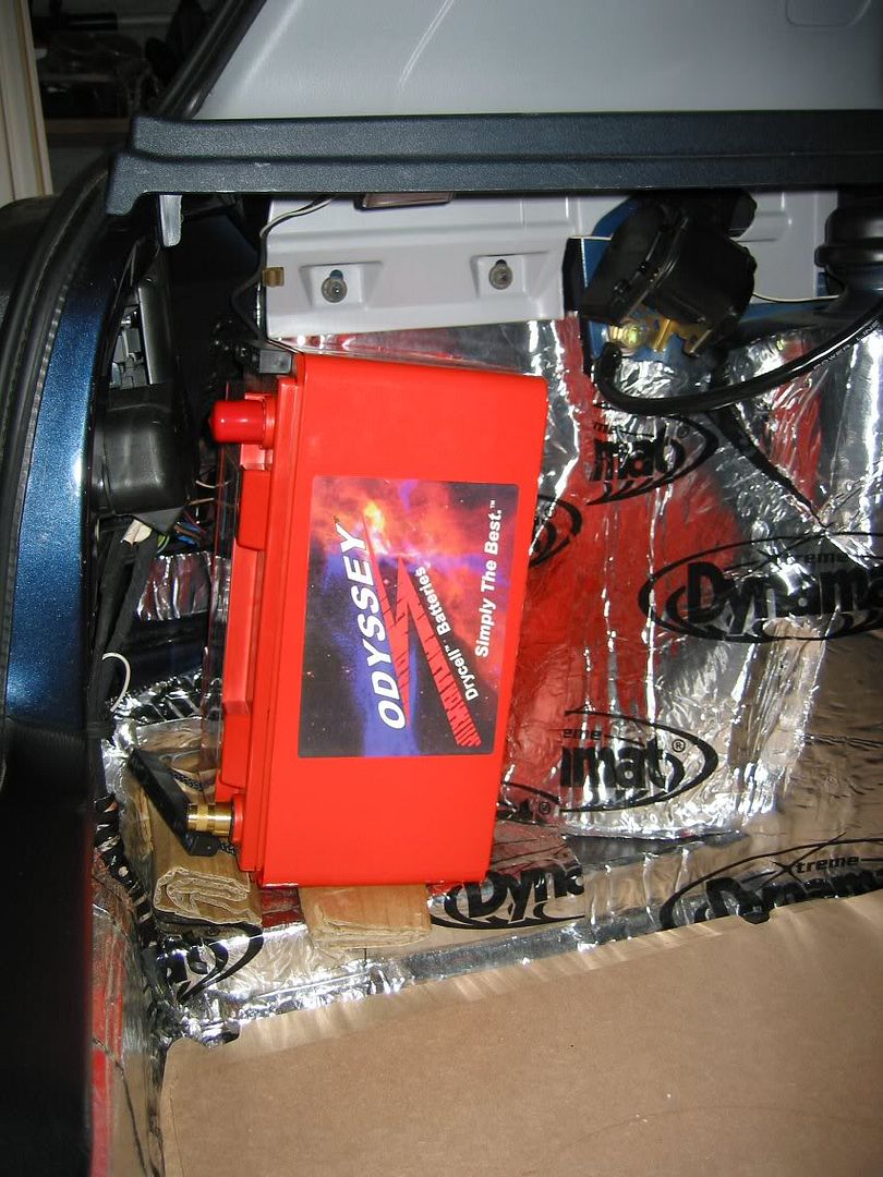

BeemerZ1 Skrevet Januar 22, 2005 Forfatter Rapporter Share Skrevet Januar 22, 2005 Kommet litt lenger nå. Endelig ferdig med lysbytte i varmeapparatet: Slik har jeg gjort det: Det gikk med noen timer for å få det bra nok. Ble 17 dioder totalt. Og så har jeg tilpasset veggene slik at de kommer så langt ut som mulig: Batteriet blir montert omtrent slik: Bilen står for tiden med bensinpumpe som ikke pumper...:( Men det fikses til uken. Siter Mvh Stian Mål for 2008: Passere 15? dB i Street C... Oppnådd: 152,5 dB. Deler til Golf 3 selges: Nytt panser, originale hovedlykter og lysbryter. Lenke til kommentar Del på andre sider More sharing options...

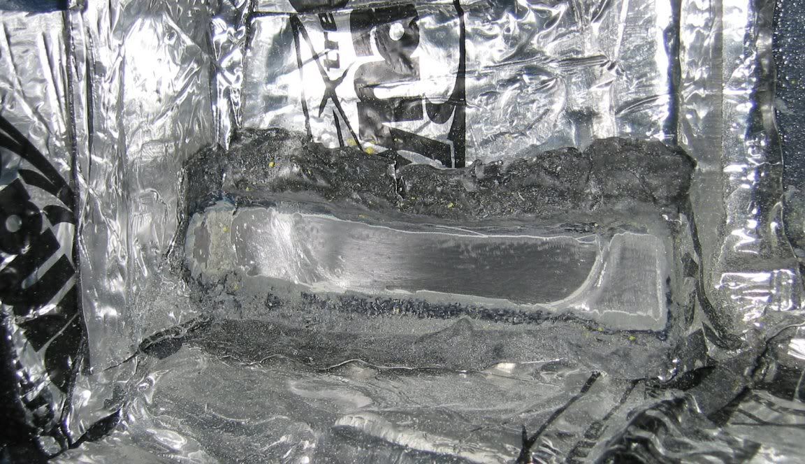

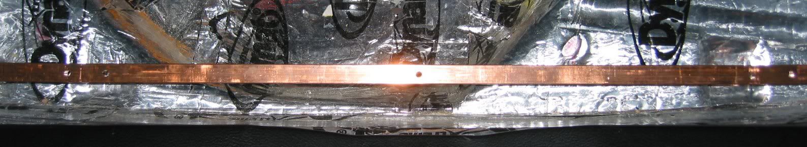

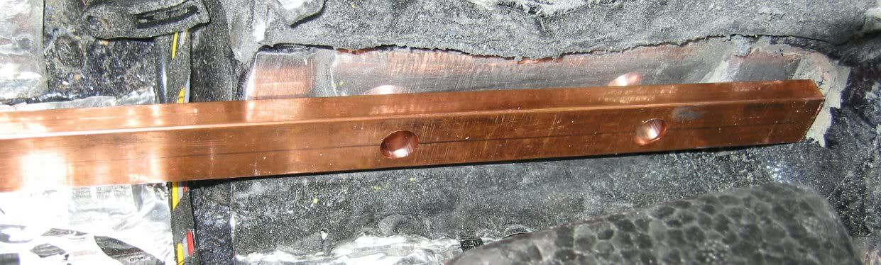

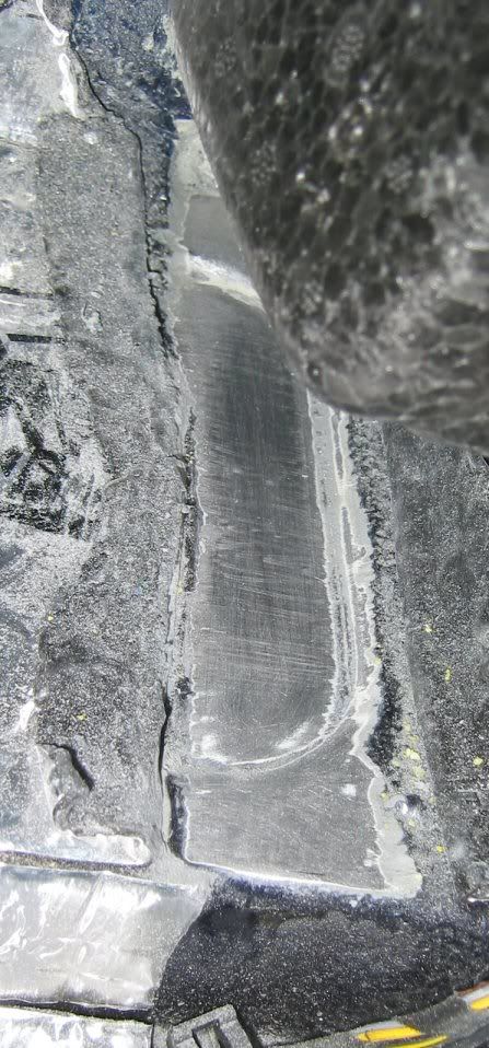

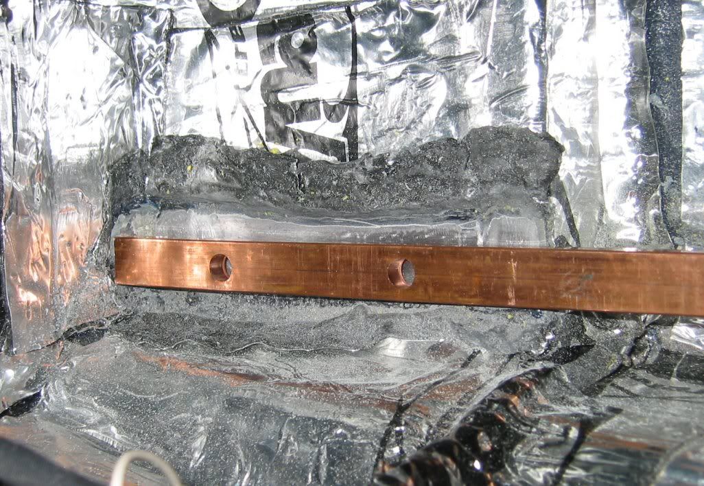

BeemerZ1 Skrevet Februar 24, 2005 Forfatter Rapporter Share Skrevet Februar 24, 2005 Har endelig kommet et skritt videre nå. Fikk etter litt leting og spørring tak i en kobberskinne til å bruke til jording. Må skryte litt over Bergen Elektrotavler som fikset denne til meg helt gratis! Er ikke så mye mer å skrive enn at jeg nå er nesten klar for montering. Har pusset frem masse fint tysk stål, så jeg vil få rimelig god kontakt når skinnen er ferdig boltet fast. Skinnen er 20x10mm, er 136,5cm lang og veier ca. 2,5kg. Siter Mvh Stian Mål for 2008: Passere 15? dB i Street C... Oppnådd: 152,5 dB. Deler til Golf 3 selges: Nytt panser, originale hovedlykter og lysbryter. Lenke til kommentar Del på andre sider More sharing options...

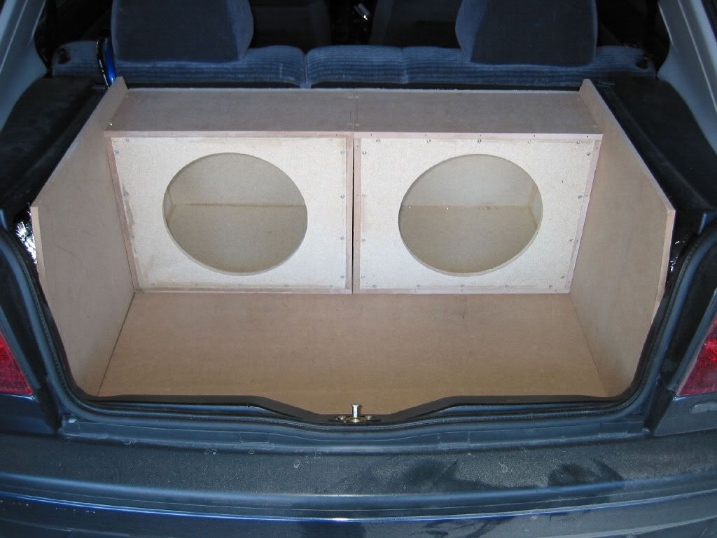

BeemerZ1 Skrevet Mars 21, 2005 Forfatter Rapporter Share Skrevet Mars 21, 2005 Holder nå på å bygge subkassene mine: Se her! Siter Mvh Stian Mål for 2008: Passere 15? dB i Street C... Oppnådd: 152,5 dB. Deler til Golf 3 selges: Nytt panser, originale hovedlykter og lysbryter. Lenke til kommentar Del på andre sider More sharing options...

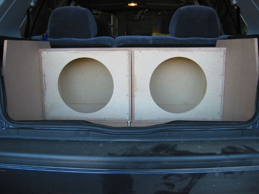

BeemerZ1 Skrevet Mars 31, 2005 Forfatter Rapporter Share Skrevet Mars 31, 2005 Slik ser det ut med halvferdige kasser i bil: Siter Mvh Stian Mål for 2008: Passere 15? dB i Street C... Oppnådd: 152,5 dB. Deler til Golf 3 selges: Nytt panser, originale hovedlykter og lysbryter. Lenke til kommentar Del på andre sider More sharing options...
