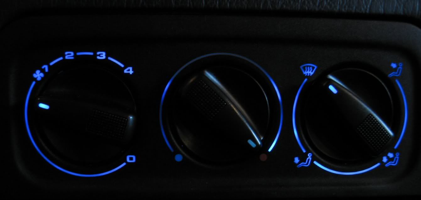

VipS_VimS Skrevet September 14, 2005 Rapporter Share Skrevet September 14, 2005 Kommet litt lenger nå. Endelig ferdig med lysbytte i varmeapparatet: Slik har jeg gjort det: Det gikk med noen timer for å få det bra nok. Ble 17 dioder totalt. Har du fått skiftet alt lyset ditt enda? Evt hvordan har du skiftet i de forskjellige bryterene. Har veldig lyst til å skifte lys i min bil jeg og, men er ikke sikker på om jeg får byttet i alle bryterne, litt kjipt med to farger synes jeg. Siter <3 VW <3 Lenke til kommentar Del på andre sider More sharing options...

VipS_VimS Skrevet September 16, 2005 Rapporter Share Skrevet September 16, 2005 Ja, så hvordan du gjorde det med luststyringen. Men tenkte på hvordan du skiftet i speiljusteringen, varme i bakruta og evt el-vinduer/el-soltak hvis du har det. Er det grønn film på disse slik jeg har hørt at det er på lysbryteren, eller er det bare å smokke inn en blå LED med tilhørende motstand? Hvor kjøpte du diodene dine, elfa?? Håper du takler alt maset :P Siter <3 VW <3 Lenke til kommentar Del på andre sider More sharing options...

BeemerZ1 Skrevet September 22, 2005 Forfatter Rapporter Share Skrevet September 22, 2005 Diodene kjøpte jeg på eBay fra Hong Kong. Det er 3mm 4000 (eller 3000) mcd 3,2 V LED. Motstandene som må brukes er enten 470 Ohm (for 12 V) eller 560 Ohm (for 14,4 V), dvs. egentlig 560 Ohm. Alternativt kjøper man 12 V LED og dropper motstand, men de er en del dyrere. På mine brytere er det bare lysbryteren og det som indikerer at varme i bakruten er på som har farget film. Det er egentlig bare å få utav de grønne diodene og lodde på nye... Dere klarer vel å demontere bryterne og kanskje også åpne dem? Litt jobb er det, men ikke noe som er vanskeligere enn at det er mulig å få til. Om dere virkelig trenger videre guider for hvordan dette gjøres er det bare å søke litt på google. Det var det jeg gjorde ;) Evt. spør meg mer... Siter Mvh Stian Mål for 2008: Passere 15? dB i Street C... Oppnådd: 152,5 dB. Deler til Golf 3 selges: Nytt panser, originale hovedlykter og lysbryter. Lenke til kommentar Del på andre sider More sharing options...
Fab Skrevet September 22, 2005 Rapporter Share Skrevet September 22, 2005 Jeg har fått byttet ut lyset bak viftestyringene, men bruker bare ett, så er veldig svakt lys. Tenkte jeg skulle prøve noe lignende av det du har gjort. Tenkte ikke på det jeg :) Siter - Nissan 200sx s13 92mod, sort - Toyota Celica 88mod GT - SOLGT - Golf III 95 mod. på 18" - SOLGT Lenke til kommentar Del på andre sider More sharing options...
MacSi Skrevet September 23, 2005 Rapporter Share Skrevet September 23, 2005 Diodene kjøpte jeg på eBay fra Hong Kong.Det er 3mm 4000 (eller 3000) mcd 3,2 V LED. Motstandene som må brukes er enten 470 Ohm (for 12 V) eller 560 Ohm (for 14,4 V), dvs. egentlig 560 Ohm. Alternativt kjøper man 12 V LED og dropper motstand, men de er en del dyrere. Kan du ikke bare koble 4 og 4 i serie da? Eventuelt 5 for å være sikker.. Da slipper du en heeel haug med motstander.. :) Siter BMW E46 Coupe Toyota Corolla KE70 2-dørs The best car safety device is a rear-view mirror with a cop in it... :) Lenke til kommentar Del på andre sider More sharing options...
BeemerZ1 Skrevet September 23, 2005 Forfatter Rapporter Share Skrevet September 23, 2005 Kan du ikke bare koble 4 og 4 i serie da?Eventuelt 5 for å være sikker.. Da slipper du en heeel haug med motstander.. :) Joda, det burde gå an. Egentlig synes jeg det blir for skarpt lys når jeg har en 560 Ohm på en diode, som f.eks. i varmen til bakruten. I speilbryteren har jeg 4 dioder og bare 2 motstander. Og i varmeapperatet mener jeg det ble ca. 4 dioder pr. motstand. Siter Mvh Stian Mål for 2008: Passere 15? dB i Street C... Oppnådd: 152,5 dB. Deler til Golf 3 selges: Nytt panser, originale hovedlykter og lysbryter. Lenke til kommentar Del på andre sider More sharing options...
