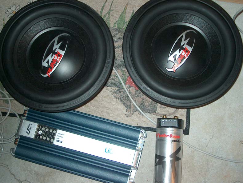

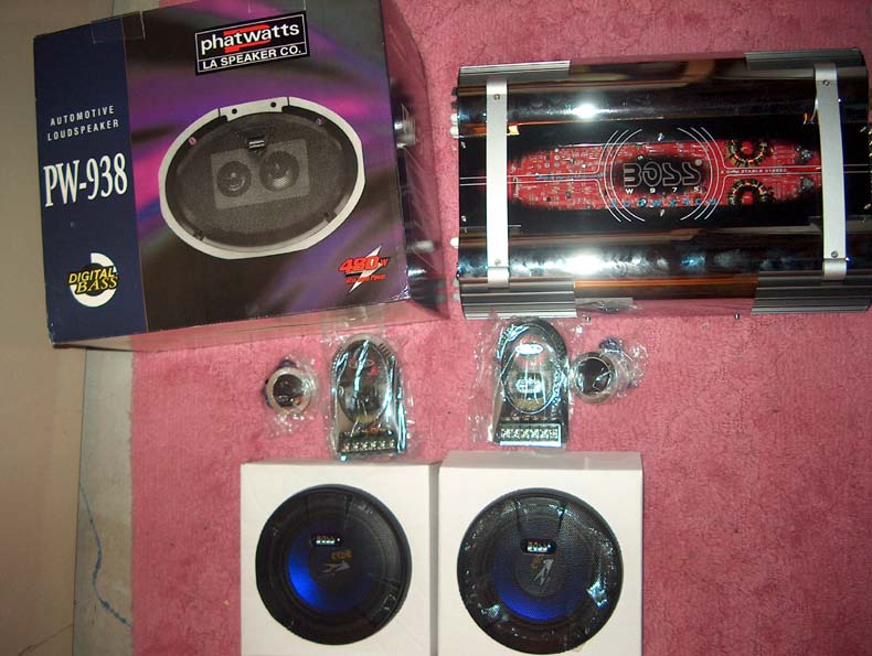

bilstereoen min er:clarion dxz428r, så har jeg 2 forsterkere, den ene er en 4 kanaler som skal drive frontsettet og 6x9" i hattehylla.
den andre forsterkeren er en monoforsterker, jeg har også kjøpt en kondensator.. den monoforsterkeren skal drive 2 bassere (rockford f. rfd-2212)

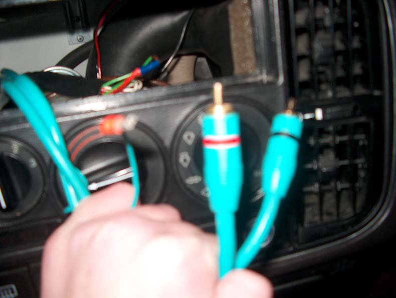

dette er bak cd-spilleren min...
de kablene som er merket rode og hvite x2, er det der signalkablene skal inn i, men på bildet er det bare 2 kabler???

4. Det at det bare er to kabler på ditt bildet (de som du sier det står Stinger på) er fordi det bare er brukt en forsterker i bilen før (sannsynligvis). Det du kan gjøre siden du skal bruke to er enten å legge en lik signalkabel til fra spiller til bak i bilen, eller hvis forsterkerne dine støtter det - ta signal fra den ene forsterkeren og videreføre til den andre (mye enklere).

Den svarte "kabelen" som ikke er der lenger er bare til pynt slik at de tre blir flettet sammen.
Stinger er et veldig bra merke. De er vel lendende på markedet når det gjelder tilkoplingsutstyr og kabler.
Jeg jobber på Bilradiospesialisten i Sandnes. Her bruker vi bare Stinger. Det er også det jeg bruker i bilen min.
Siden du skal ha to forsterkere burde du ha to signalkabler fra spilleren.
