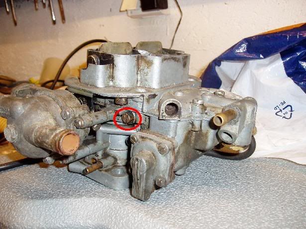

eg har to slike skruer ein på kvar side av gasseren. ringet rundt på bildet.
er det eit for kvart kammer???
kan dei vera forskjellige? meiner størrelse på hull og slikt? har ein del slike ligganes.

Jepp,det er tomgangsdysene. De skal ikke justeres på,bare skrus til. Du ser vakuum-uttaket litt lavere på bildet? Det røret som stikker ut? 3 cm bakover/til venstre på gasseren/bildet,inni en kanal som du ser hvis du ser på gasseren "fra baksiden" sitter CO-skruen. Juster den før du bytter dyser... Kjør bilen varm,juster CO-skruen helt inn (tell rundene du skrur,så du vet hvor du var) IKKE STRAM TIL. Da ødelegger du den. Juster den hvorsomhelst imellom 0.5 runder fra setet til 4.5 runder ut fra setet. Der bilen går raskest/javnest på tomgang,er den riktig. Virker det som den trenger å sitte lenger inn enn 0.5 runder,må du ned i dysenummer. Går den fint med CO'en skrudd 6 runder ut,må du opp i nummer,for å få skruen imellom 0.5 - 4.5. runder. Over 4.5 runder holder ikke fjæra CO-skruen på plass...derfor kan du ikke skru den ut 6 runder og la den være der.
CO-skruen er egentlig bare finjustering av tomgangsdysene...
