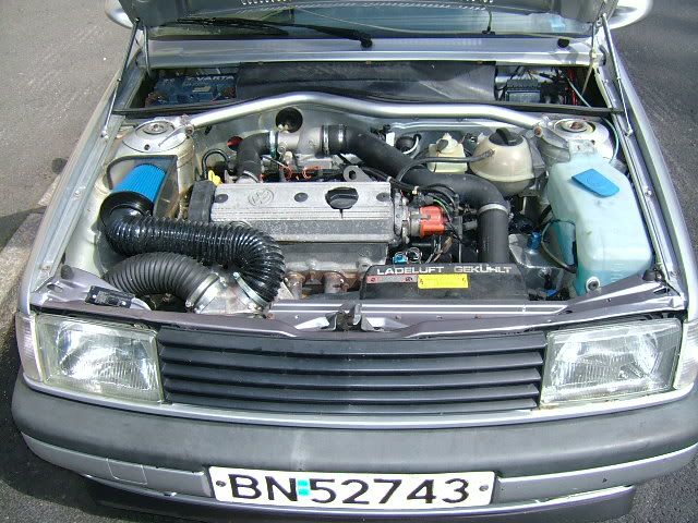

Jepp, visst ikke noen har noe bedre til salgs;D Må få tak i pga doble luftfiltre!
Har en ekstra liggende jeg tror jeg, men med orginalen blir den liggende for nærme radiatoren.

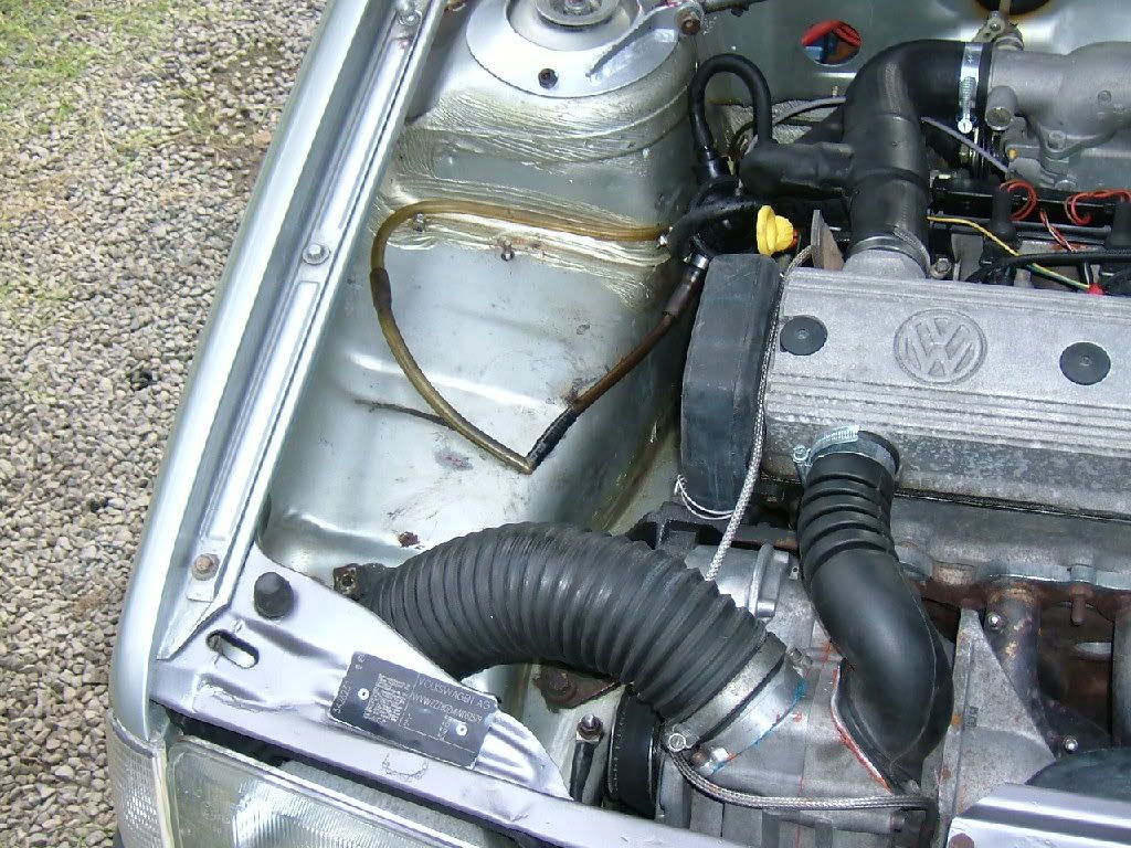

Spørs det ja! Må finne på et eller annet der, tenkte muligens et rør bortover mot batteriet, fjernet returrøret så har hvertfall litt mer plass!
Har du kjøpt filter enda? I så fall hvilken diameter har det på åpningen?
Helst bør det ekstra filteret stå i nærheten av den orginale luftfilterboksen.
Fjern kullfilteret og sett et dernede, med et på orginal plassen slik jeg har gjort på min G40

Ja, tenkte meg noe sånt, men vet ikke hvor jeg skal få tak i en sånn liten adapter til å skru på innsugene på laderen! Er det bare å fjerne kullosfilteret asså? Bare blende slangene da eller?
Har en adapter liggende.
slangene har jeg bare koblet sammen, slik at luften går rett tilbake til tanken

Kullfilter tanken skal resirkulere bensindampen tilbake til bensintanken.
Diameteren er 63,5 mm. 400,- er vel en grei pris, CNC frest.
Har også cnc frest plate til å "plugge" hullet 300,-
