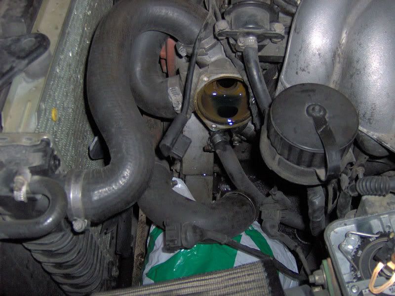

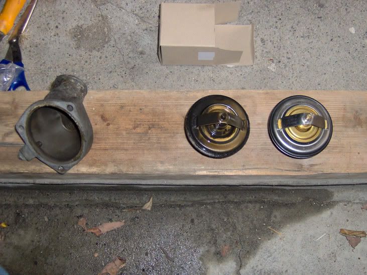

Har slitt med for lav temperatur på kjølevannet nå en stund, så idag tok jeg og bytta termostaten. Håper det er den som kødder.
Termostat ute av termostathus
Gammel og ny

Men nå har jeg fyllt opp ekspansjonstanken med kjølevann. Startet og latt motoren gå en liten stund. Vannet stiger i tanken og motoren blir overopphetet om jeg ikke stopper den. Radiatoren er kald og slangen innpå radiatoren er kald, mens motoren er varm. Jeg har satt i termostaten i riktig retning osv.. men er det en viss posisjon den må stå i eller ? Virker som om jeg har fylt opp selve blokka me kjølevann.. men ikke radiatoren. Har skrudd lufteskruen et par omdreininger ut også etter start, men der kommer det ingenting. Er det et spesielt system på disse bilene eller ? For når jeg skulle tappe motoren for vann skrudde jeg ut tappeskruen i bunn av radiatoren og da tappa jeg KUN radiatoren.. men ikke blokka.
Kan noen forklare ? Hehe. Er så forbannet å stå i garasjen å lure.

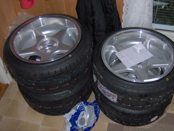

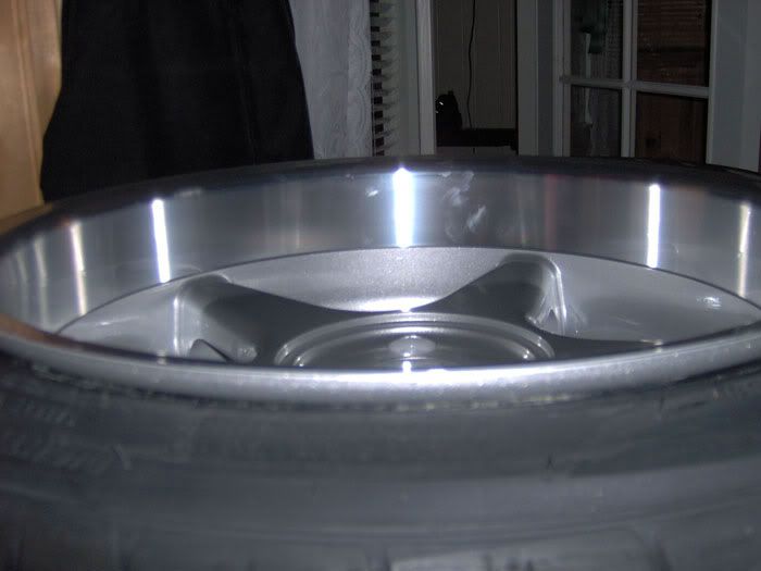

Og nå har jeg nyefelgene i hus :)
8,5x17 m 215/40 og 10x17 m 245/35.. tror den blir en go del breiere i hofta nå ja!

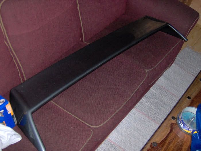

Så får jeg vell ta å få klistret på m3 vingen også. Noen som har noen bra forslag på fremgangsmåten med å få alt skikkeli bra utført/tett osv ? Bruke silikon i hulla eller?
Et bilde av hekkspoileren
Blir bra, Brock B1 er pent på E30.. Jeg trur kanskje du må prøve å lufte kjølesystemet ditt.. Det er ofte det som er galt på disse bmw'ene :)
Jepp! Har alltid likt de felgene :)
Ja, har luftet systemet. Luftet til det sprutet kjølevann.. men kan det alikavell vere luft i systemet ? Må jeg lufte sånn avåtil etter et kjølevannskift ?
Faen.. trodde spacerene som jeg hadde var store nok. Men neida.. må bestille nye spacere til hjula fremme. damn.. tror det må bli så mye som 15-20mm spacere. Noen som vet hvor store jeg trenger ?? Felgen har 13 innpress.
