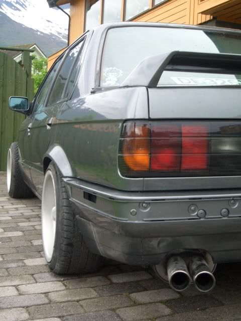

Men faaen, bilen er ikke helt klar da, mangler mye festematriell i hele fronten så skjermene er ikke helt tilpassa, heller ikke frontplata eller panseret. Mangler også listene runt hele bilen. OG M3 spoilern har også ikke komt på, hehe. Innvendes er den VERTFALL ikke klar. Men jeg stiller den bare ut som den står nå jeg, har vertfall fått på nye lakken :P
Får vi noen helhets bilder av bilen? Bare får å se hvordan den ser ut nå?
Jepp! Tok noen bilder når bilen var på vei ut av lakkboksa og, og på tilhenger. Skal prøve å ta noen bilder imårga slik den er nå. Men det er en kamerat sitt kamera.. hadde litt problemer med nettet, så har ikke fått lagt ut. Men skal prøve å fikse det imårra!
Jaja.. imårga kommer endelig kameraet hjem fra syden, så da tar jeg å knipser litt. Men en kamerat av meg sendte meg noen bilder som han tok rett etter lakkering.. skal få resten av bildene litt senere, har litt problemer med overføringa, hehe. Men slenger opp de jeg har fått til nå.
