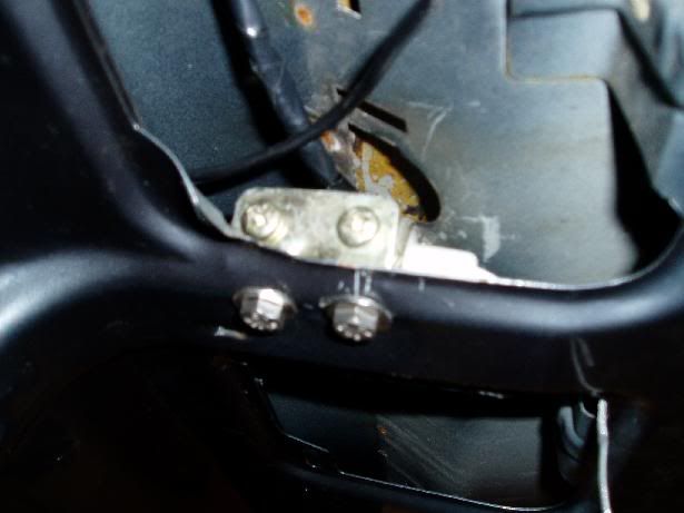

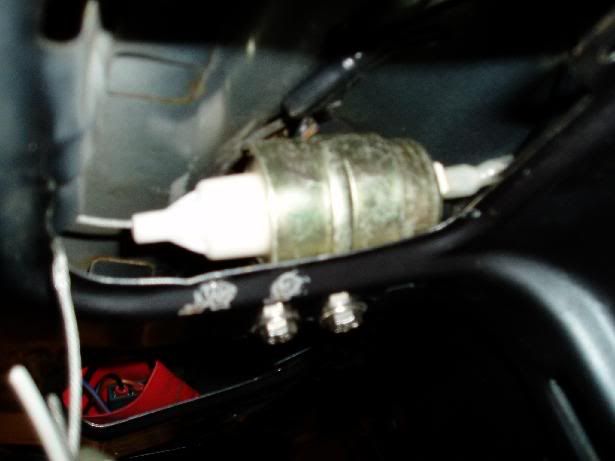

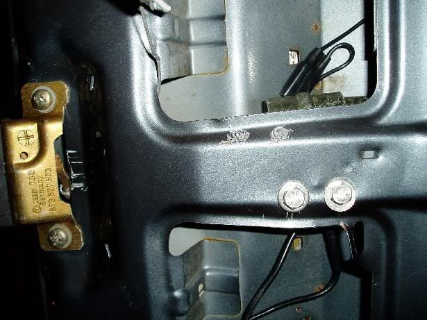

her er slik eg har gjort det.
eg plaserte den midt på luka og borte to høl til festana og skrudde den fast festa wiren rundt låsen og skrudde det fast.
